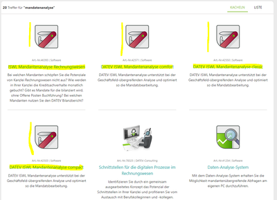

... sehe gerade, dass es bereits eine Artikelnummer und einen Preis im Datev-Shop gibt ...
... sogar schon seit Monaten , nein sogar schon seit über 1 Jahr😮
Art.-Nr. 46393
ISWL Mandantenanalyse Rechnungswesen
... ok, sorry, dann gehe ich davon aus, dass "ISWL_Mandantenanalyse" längst nutzbar ist

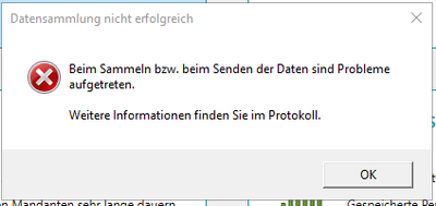

Wir haben die Online-Version ende März genutzt. Rewe und Lohn funktionierten. Beim Rest hab ich nur Müll gesehen.
Übrigens der Lohn-Bereich funktionierte auch nur, wenn zumindest ein Haken im Rewe-Teil gesetzt war.
Muss man erstmal herausfinden.

ich würde Sie bitten, sich per SK bei uns zu melden oder mir Ihre Kontaktdaten per Nachricht zukommen zu lassen.
Gerne würden wir uns einmal die Problematik bei Ihnen ansehen. Ein Haken muss in der Regel nicht gesetzt werden um die Lohn-Bereich Funktion nutzen zu können.

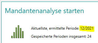

Verstehe ich alles nicht. Dachte, das sei immer 1:1 homogen. Cloud Daten muss man in der on-premise Anwendung als Auftrag zum Löschen einstielen. Logisch, oder? 🤔
Wir gehen am 16. Mai tiefer ins Programm und danach werde ich nochmal berichten, ob das Programm bleibt oder nicht.
Muss mich erstmal um den Fehler kümmern 😫 ... wer soll das bezahlen? 💵 Nicht mal mehr der Peter PeterZahlt nicht mehr
EDITH: @Dominik_Simon: Weil @vogtsburger da ein bisschen was durcheinander bringt: die Icons im DATEV Shop lassen nichts anderes vermuten. 1 Icon für 2 unterschiedliche Programme 👍.
