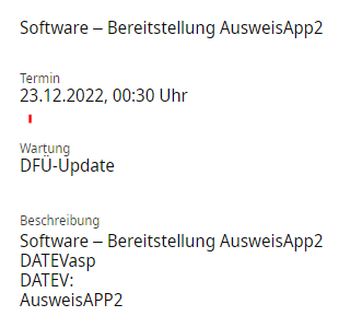

Schau mal einer an ... Wurde mir soeben im ASP Serviceportal angezeigt .. 🙈
nlbdwg
Nachricht 17 von 57
3967 Mal angesehen
*Ergänzung die Ausweisapp2 ist bei uns im ASP Umfeld eingebunden und kann gestartet werden ....
