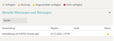

Bitte auch den RZ-Status anpassen (SmartCard fehlt):
Hatte gerade schon einen Anruf, dass das Login mit der SmartCard nicht funktionieren würde aber laut Status RZ nur SmartLogin betroffen wäre.

@pascal_duennebacke wird nun zentral im RZ-Status auch auf die Anmeldung per SmartCard hingewiesen

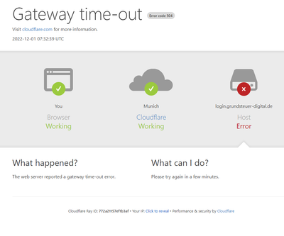

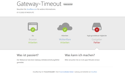

"Grundsteuer digital" scheint auch betroffen von der Anmeldung  zu sein...

@rk: Bestehen die Probleme bei Grundsteuer digital bei Ihnen weiterhin? Hier wurden von fino heute Morgen parallel Performance-Probleme gemeldet (siehe GrundsteuerDigital (grundsteuer-digital.de)), sodass Ihr Fehler vielleicht an einer anderen Ursache hängt.
