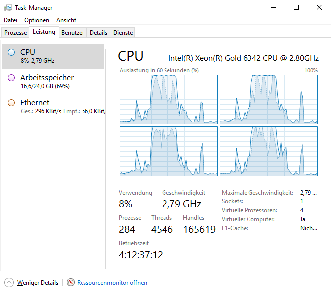

Da ich nun auch den TaskM gefunden habe, kann ich sehen, dass z.B. LuG an einem Arbeitsplatz in den Spitzen bis zu 60% der gesamten Server-Ressourcen benötigt (CPU-Auslastung).
Das Ganze eher beim Start der Anwendung und eher weniger bei z.B. einer Probeabrechnung.
Zwischendurch bis 99% - dann bei nur 30% - natürlich schwankend.
Ich habe wenig Ahnung, das Ganze sieht aber recht normal aus (Laienhaft gesagt, wie auch bei anderen PC´s die ich hatte)....

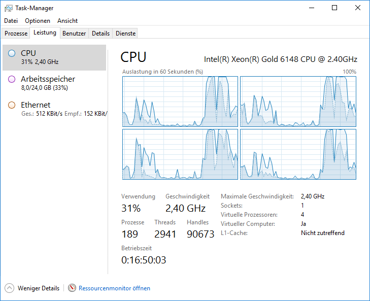

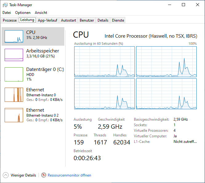

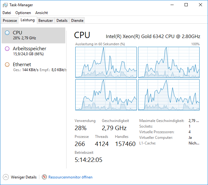

Sorry, wenn alle CPU des Terminalserver Vollast zeigen kann nicht der Client schuld sein.
Mehr als die CPU-Last wird einem ja zur Anzeige nicht zugestanden.
Und wie ich angeführt habe ist die Performance des zugewiesenen Prozessors nicht so wie sie sein müsste.
Und nein, einen "Leistungsindex" (welcher Leistungsindex, der alte für das Rechnungswesen? Der war noch nie aussagekräftig und lieferte bei älteren Rechnern manchmal bessere Werte als bei neueren während sich der neue Rechner besser anfühlte, aber Rechnungswesen wird auch gar nicht von den Anwendende benutzt.) oder ein "Pingfile" (auf einem Terminalserver zu sich selbst?) kann ich ja als Endanwender auf der Kiste gar nicht durchführen.
p.s.: Gerade eben 4,88 (16,23); 4,10 (15,87).
p.p.s: Ein Edge-Start auf leere Startseite sorgt für 10 bis 15 Sekunde Volllast im System.
Das sieht auf meiner virtuellen Maschine auf dem E5-2697v3 so aus:
Und das sind wirklich alles Edge-Prozesse, die da beim Start die Aktion machen - warum weiß nur Microsoft.

Pagesize ist etwas, was der Prozessor intern bei der Speicherverwaltung benutzt.
Das ist hier eh Transparent Huge Pages von 2 MB in die dann die 4 kB-Seiten eingeblendet werden, das kannst du nicht verändern . (wie gesagt, zu technisch) Die 25 sind 2^25, also 32 MB Dictsize.
Dein Alder Lake kann außerdem nach gutdünken eventuell vorhandene Energy Efficient Kerne nutzen.
Außerdem habe ich oben noch einen Fehler drin beim Formulieren, nicht pro Sekunde die Befehle, sondern pro Takt.
Und die 4 Threads sind mit den 4 Standardthreads die ich ganz am Anfang mal gepostet habe vergleichbar, da hatte ich ja mein Testsetup genau spezifiziert und habe auch einen Alder Lake angegeben (i5-12600K ee und hp).
Epyc 7713P: 9,81 (35,96); 7,85 (31,29)

Und wie du an den Startzeiten alleine von Edge sowie der CPU-Last dabei siehst geht da offenbar einiges an Performance verloren (und das kann man als Nutzer sehen) - wie gesagt, da fehlt die Grundperformance und ja, das sieht nach Overcommitting der CPU aus. Wie man sieht hat ja alleine für den Edge-Start die neue CPU auch keine Verbesserung gebracht.
Ich weiß zum Beispiel von VMWare, dass das in der Verwaltungsoberfläche oft "in Ordnung" aussieht, während die virtualisierten Server schon Engpässe haben und der CPU-Load hoch ist. Dazu hatten die VMWare-Profis auch nichts beizutragen.
Was ich hier mitgenommen habe: Wenn die Anwender sich wieder beschweren, es wäre zu langsam einfach auf DATEV verweisen und jegliche Hilfe ablehnen - ich bin ja nicht ehrenamtlich für DATEV unterwegs um da First-Level-Support und Vorklärung zu betreiben. Hier kann man sich nur Mut zusprechen und Erfahrungen austauschen. 😞
Und hier noch als Beispiel erst das starten des DATEV-Arbeitsplatzes bis wieder Ruhe ist hat es noch 5 Sekunden weiter gedauert.
Danach öffnen einer beliebigen Akte, dann umschalten auf Dokumente und dann öffnen erst eines Word-Dokuments und wenn der Drehzeiger weg ist dann eines PDF-Dokuments (da kam dann noch mal ein Peak hinterher von weiteren AcrobatReader-Prozessen, obwohl das Dokument schon geladen und nutzbar war, der Rechner ist mit 4 x 75 % CPU-Last dann auch nicht wirklich für andere Verfügbar...)
Gut zu sehen, wie viel der eigentlichen Last auch Kernelzeiten (das dunkler gefärbte) ist, also dem Betriebssystem zuzuordnende Arbeit - richtig schlimm beim Start von Edge, siehe meine vorherigen Posts.
Und ich bin gerade wieder alleine angemeldet auf dem Terminalserver. (2 getrennte Sessions außerdem, aber da ist ruhe bei CPU) und weiß ja nicht, was sonst so der Use-Case der Nutzenden ist.
