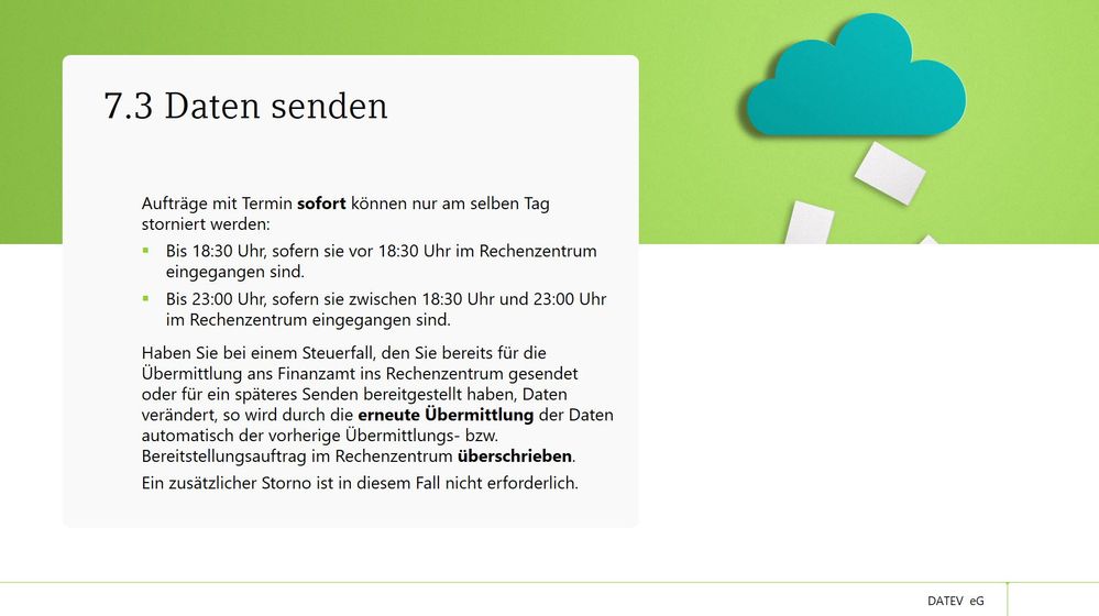

Hallo emoeller20,
ich würde es ab 19:00 oder 19:30 Uhr erneut probieren.
Sofern Sie mit dem Abo-System arbeiten, können Sie die Abos auch manuell unabhängig von Ihren Abo-Einstellungen abrufen (siehe Beitrag 248).
Christian Wielgoß

Haben Sie das schon versucht?
Einfach mal in die Einkommensteuer bzw. GewSt, USt, etc. reingehen:
Daten holen, Elster-Aufträge abfragen
Mandanten markieren und auf "Status holen" klicken.
Sie können auch mehre Mandanten gleichzeitig markieren und z. B. die Aufträge von den letzten Tagen auswählen.
Wenn Sie Glück haben, erhalten Sie ein Eingangsdatum beim FA und sogar eine Ticketnummer. Ich glaube, dass es am Wochenende einfach für eine bestimmte Zeit keine korrekte Rückmeldung gab und diese im Moment auch nicht nachträglich kommt.
Bei uns hat es so wie oben beschrieben funktioniert. Auch wenn im Arbeitsplatz immer noch kein Datum für Eingang bei Finanzverwaltung steht, haben wir jetzt für alle Aufträge eine Bestätigung mit Ticketnummer.
Viel Glück.

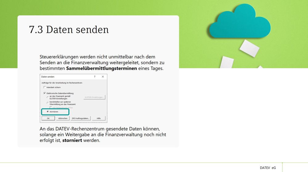

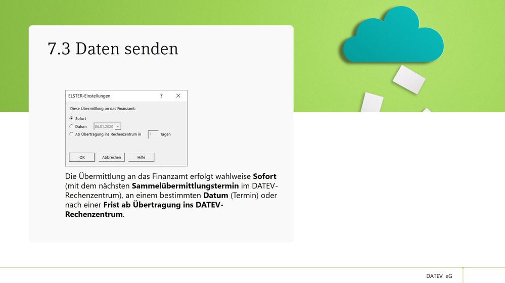

Update 02.03. 20:24 Uhr
Nach einem kurzen Schreck, hier die Aufklärung, warum der Lauf heute länger dauert als gewohnt.
Immer am 01. Werktag eines Monats werden in dem Übermittlungslauf an die Finanzverwaltung auch gleich die Dateien reorganisiert, was den Lauf um ca. 1-2h verlängert. Fällt normalerweise niemandem auf - heute natürlich schon 😉
Die USt-Übermittlung ist inzwischen auch durch.
ESt läuft noch.
Wir müssen uns also alle noch etwas in Geduld üben, was mir an Tagen wie heute auch nicht leicht fällt 😉
Ich melde mich sofort, wenn ESt auch erledigt ist 🙂
Für alle die Sorgen haben, weil in ihrer RZ-Komm der Status der Aufträge ab 18:30 Uhr noch auf "Übertragen" steht. Das ist während des Übermittlungslaufs auch ganz normal 🙂 Sobald die Übermittlung abgeschlossen ist, werden diese Aufträge verarbeitet und in den Pool für 23:00 Uhr gestellt.
VG Stefanie Herold
