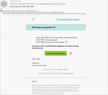

leider erleben aktuell DATEV-Kunden aber auch andere, die keine Kunden bei DATEV sind, eine recht auffällige SPAM-Attacke. Nicht neu, aber gerade für Laien schwer zu erkennen, dass es sich bei den Mails um Fälschungen handelt.
Anbei ein Screenshot, der ein aktuelles Beispiel zeigt. Die Angreifer verwenden hierbei die Mailadresse noreply@uploadmail.datev.de:
Erkennen kann man den Phishing-Angriff bisher nur an zwei sehr eindeutigen Merkmalen. An Punkt 1 wurde der Text manipuliert. Dabei wurde dem Wort Rechnung der Dateianhang „pdf“ angefügt. Der Punkt zur Trennung des Namens von der Dateiendung wurde aber vergessen. In Punkt 2 ist ein Hyperlink hinterlegt, der auf eine sehr DATEV-untypische Adresse verweist. Hier kann es geübten Augen auffallen, dass dieser Link nicht zu den bekannten DATEV-Domänen führt.

Danke @Thomas_Müller! DATEVnet schützt sicher auch davor 😏!
Nur an den 2 Merkmalen kann man's erkennen? Das heißt, die E-Mail Signatur, wie sie im Footer steht, ist auch vorhanden und korrekt? Das würde ja heißen, wenn man dem Text glaubt, dass wir nicht mehr sicher sein können, dass die E-Mail von DATEV gesendet wurde, oder?
Diese E-Mail wurde mit einem Zertifikat der DATEV eG signiert. Damit können Se sicher sein, dass die Nachricht so von uns gesendet wurde.
Really? 🤔
Und die SMTP Adresse ist auch nach dem "Nachschauen" noch jene von DATEV? Nur als Beispiel.
Leider ist der Screenshot nicht hochauflösend. Sobald man ein bisschen heranzoomt, wird's pixelig 😣

Wichtiger Hinweis, aber so auffällig, wie Sie dies Darstellen ist das halt nicht.
Unterstreicht aber, dass man bei Links in E-Mails (die ja auch durch die Datev durchaus verschickt werden) immer auf die Zieldomain achten muss.
Leider ist dies in meinen Augen schon ein etwas gehobenerer Anspruch. Nicht jeder liest so eine Mails in allen Details.....
Es sollten hier nur signierte Mails von der Datev geschickt werden...
Sollte bei der Absenderdomain nicht auch ein SPF-Record wirken?

@metalposaunist schrieb: Nur an den 2 Merkmalen kann man's erkennen? Das heißt, die E-Mail Signatur, wie sie im Footer steht, ist auch vorhanden und korrekt?
Also Menschen die in Bezug auf E-Mail Phishing Experten-Wissen haben, können solche Mails auch noch an anderen Kriterien enttarnen. Dir sind da sicher auch noch andere Parameter eingefallen.
Das Grundproblem bei diesen Phishing-Attacken liegt ja im SMTP-Protokoll. Es gibt keine Authentifizierungsmöglichkeit.
Sorry 🙈 - ich habe leider nur diese Auflösung erhalten. Mal sehen ob ich noch eine andere auftreiben kann. Ich denke aber, dass der Absender des Screenshots die Mail vorbildlich gelöscht hat, ohne die Links anzuklicken 😎
Ich habe leider nur den Screenshot, und den Hinweis auf weitere Mails erhalten. Eine originale Mail liegt mir leider nicht vor.
Ich wäre auch sehr gern in die Analyse zum Urheber gegangen - geht aber leider in dem Fall nicht.

richtig - die Informationen zur Signatur sind nur als Fake-Text eingefügt worden. Mehr steckt da nicht dahinter.
Blöde nur, dass vielen Nutzern das nicht auffällt. Daher muss man zu dem Phishing-Thema immer wieder informieren und den Nutzern die potentielle Angst nehmen, dass sie zu viel oder etwas falsches melden könnten.

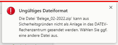

ZIP Container und per SK an DATEV?
Du bist ja lustig 😜. An einen SK kann man nicht mal eine MSG Outlook Nachricht hängen 😅. ZIP? Unterstützt DATEV hier nicht.
Nachricht 18 von 82
16442 Mal angesehen
@metalposaunist
Da ich so etwas befürchtet habe, wurde das ja als Frage formuliert.
Das Du das gleich mal ausprobieren musstest... 😅

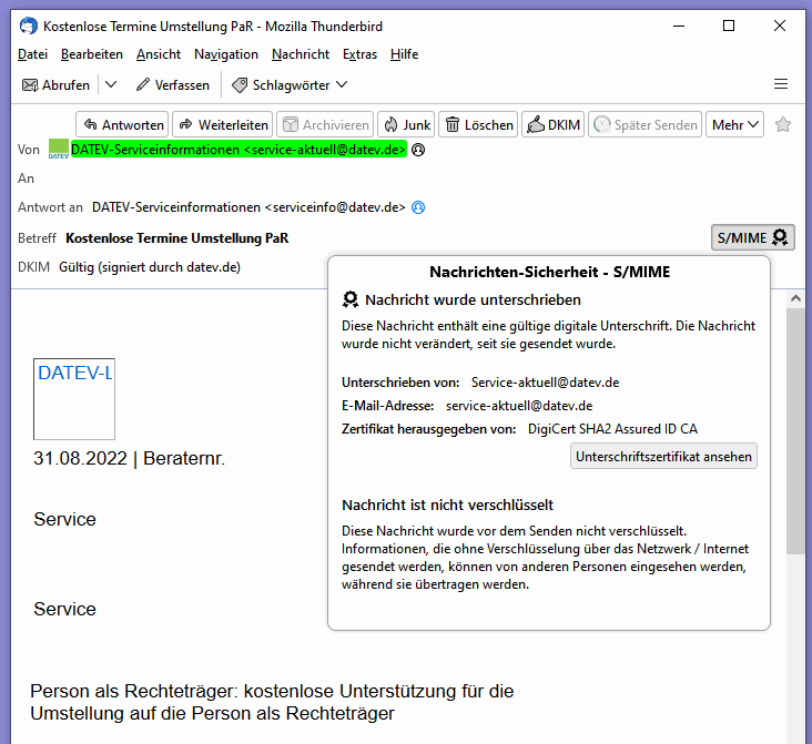

Also wirklich. Wozu signiert DATEV seine Mails, wenn nicht einmal DATEV-Mitarbeiter auf diese Signaturen hinweisen? Eine echte DATEV-Mail sieht - in meinem geliebten Thunderbird - so aus:
Wobei die S/MIME-Signatur das wirkliche Sicherheitsmerkmal ist. Der Mailclient entscheidet, wie er diese anzeigt. Das kann ein Symbol sein oder wie hier ein Button, hinter dem sich das Fenster "Nachrichten-Sicherheit" öffnet. Jedenfalls ist es nicht ein Fließtext in der angeblich signierten Mail.
Hier kommt eine gültige DKIM-Signatur dazu, erkennbar an der grünen Hinterlegung der Absenderadresse. Sie zeigt, daß die Mail wirklich vom angegebenen Server stammt. Hier ist auch schon eine rote Hinterlegung aufgetaucht, wenn bei DATEV auf dem Server etwas schiefläuft...
Aber mitdenken ist eben Pflicht. Wir würden auch nicht auf ein bedrucktes Blatt Kopierpapier herausgeben, auf dem steht: "Ich bin ein 100-Euro-Schein".

Im Outlook werden die S/MIME-Signaturen natürlich auch angezeigt, es ist aber nicht ersichtlich, ob SPF, DKIM, DMARC o.ä. geprüft und wie diese Prüfungen ausgegangen sind.
In vielen anderen Clients kann man diese Merkmale alle oder zum Teil bei einer empfangenen Mail einsehen.
Mich interessiert brennend, wie die Datev-Server diesbezüglich konfiguriert sind (besonders bei Datev-Net oder ExchangeModul).

Und bei Outlook im Web kommt als Standard: Kann S/MIME hier nicht prüfen. Installiere doch erstmal das AddOn im Microsoft Edge dazu. Okay?
Und nachher gibt's das nicht für FireFox 😱😂
