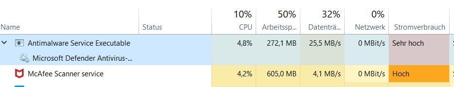

Ist das eigentlich normal (Intensivscan Viwas)?

Windows Defender + Drittprodukt, egal ob VIWAS oder nicht, ist nicht empfehlenswert
Nachricht 58 von 64
1828 Mal angesehen
Wenn ein Drittprodukt installiert wird, sollte sich der Windows Defender automatisch abschalten, wenn das das Drittprodukt dem Defender mitteilt. Wenn nicht, ist es kein gutes Drittprodukt.
Nachricht 59 von 64
1804 Mal angesehen
Wenn ein Drittprodukt installiert wird, sollte sich der Windows Defender automatisch abschalten..
So habe ich das auch in Erinnerung..
Performance ist derzeit super und stabil läuft es auch.. entsprechend kann es eigentlich nur ein Sicherheitsplus sein.
Erklären kann ich es mir dennoch nicht..
Gerade schaut.. er sagt mir auch, dass beide aktiviert sind.
Ergänzen die sich gegenseitig? Kann den Defender auch nicht (so einfach) deaktivieren. Wenn ich "App öffnen" sage springt er auf McAfee Endpoint.
