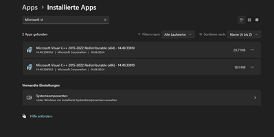

Relativ frisches DATEV System (Mitte Juni installiert) eines Mandanten hat nur die Visual C++ 2015-2022 x64/x86 an Bord. Das Patchmanagement hat diese nach der DATEV Installation auf 14.40.33810.0 aktualisiert. OB beides von DATEV kommt, kann ich nicht sagen. Da ist noch ein AV, Chrome, Adobe Acrobat sowie der Citrix VDA drauf.
Auf älteren System geistern noch weitere und ältere C++ Runtimes rum, die allerdings auch alle aktuell gepatched sind. Welche und ob diese von DATEV kommen oder von einer anderen Software, kann ich nicht sagen. Daher wird DATEV die alten Versionen wohl auch nicht deinstallieren, da diese von andere Software benötigt werden könnten.
Danke für die Info. Update scheint also unproblematisch zu sein. Die DATEV sollte wissen, ob das grundsätzlich so ist. Für Ausnahmen sorgt dann MS. 😉
Perfekt.👍
Das wäre in der Tat eine plausible Erklärung. Bliebe die Frage, ob seitens der DATEV nichts gegen eine Deinstallation spricht oder ob der Ansatz von @renek (Neuinstallation) der Richtige ist.

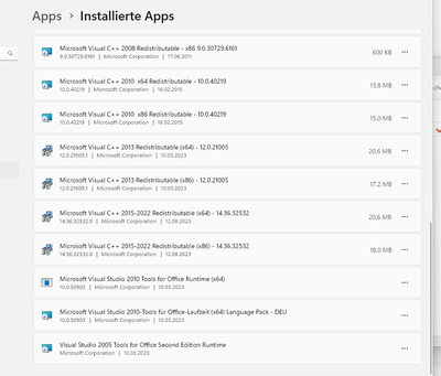

Bei mir sieht die Liste der Visual C++ Versionen so aus
Wir nutzen allerdings "nur" Anwalt classic, einige EO-Basiskomponenten, REWE, Zahlungsverkehr und den DAP.
Der Rechner ist zur Pilotierung der 18.0 neu installiert worden.
als ich noch mehr Zeit hatte, habe ich in solchen Situationen schlicht die betreffende Software deinstalliert und gewartet, ob und welche Software mit Fehlermeldungen reagiert oder abstürzt.
Ansonsten wird nur eine Neuinstallation auf einem Testsystem Klarheit bringen.
Das erklärt, warum bei Ihnen keine veralteten Versionen installiert sind. Auf der Install-DVD1 ist im Verzeichnis "Laufzeit" nur die aktuelle VC-Version zu finden. Alte Versionen werden vermutlich mit der anwendungsbezogenen Installationsroutine (z.B. Wirtschaftsprüfung) ausgerollt.

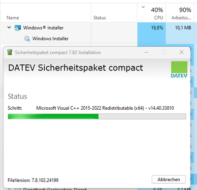

Ich mache gerade das SiPa compact Update auf von v7.66 auf v7.82. Es dauert sehr, sehr, sehr lange 🐌 aktuell:
Intel i5-1335U mit 16GB RAM (Edge frisst 90% davon 😅).
Ist das normal? Hab's auch schon in 2 InTunes gekloppt und bin gespannt, wie es lokal verteilt wird.
Nachricht 26 von 27
2163 Mal angesehen
Lief das jemals schnell? Also, für ein Update...?
