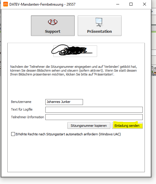

Was Sie aber mal probieren könnten:
Klicken Sie auf "Einladung senden" und schicken Ihrem Mandanten eine Mail mit dem Link zum Start der Fernbetreuung.
Damit hat es dann trotz der Meldung "ungültige Sitzungsnummer" dann geklappt.
