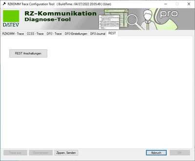

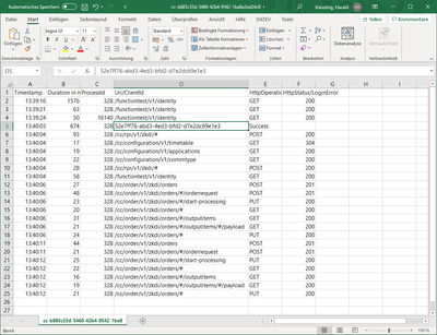

Das sind die Webservices / REST Kommunikation zwischen lokaler on-premise Anwendung und der Cloud-Lösung. Ab und zu taucht eine neues MS Edge Fenster auch während der Arbeit auf und schließt sich wieder, wenn DATEV hier wohl lokal aus der on-premise Anwendung etwas in die Cloud synchronisieren muss.
Meine Meinung. Kann auch Humbug sein. Dann kann DATEV das gerne klarstellen.

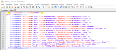

Ich gehe hier mal davon aus, dass DATEV unschuldig ist. Habt Ihr Euch mal angesehen, wie man mit GPO's den Standard-Browser vorgeben kann/soll... da müssen für diverse Handler der Browser eingetragen werden.
/SNIP:
Und wehe, der Browser ist nicht korrekt in der Registrie..

vielen Dank für eure Diskussionen, sie sind für uns sehr wertvoll.
1) Welcher Browser wird verwendet?
Die RZ-Webservicekommunikation (REST) verwendet den Standard-Browser Microsoft Edge (mit Chromium Engine) oder Google Chrome. Ist ein anderer Standard-Browser eingestellt, wird momentan noch der Internet Explorer verwendet, weil für die anderen Browser aufwendige Konfigurationen erforderlich sind.
Für den Mozilla Firefox ist dies hier beschrieben: www.datev.de/hilfe/1018575.
Ab dem Service-Release RZ-Kommunikation / Kommunikationsserver 5.19, das wir am 12.05.2022 ausliefern, verwenden wir als Fallback-Bowser nicht mehr den Internet Explorer, sondern Microsoft Edge.
2) Transparenz
Die Frage "Warum öffnet sich beim Start des Arbeitsplatzes in manchen Fällen ein Browser?" ist momentan wirklich nicht einfach zu beantworten und ist auch nur mit viel Aufwand nachvollziehbar. Hier fehlt es definitiv an Transparenz.
Mit dem Service-Release RZ-Kommunikation / Kommunikationsserver 5.19 (Auslieferung am 12.5.2022) stellen wir ein erstes Analyse-Werkzeug bereit, über das man eine Übersicht zur Verwendung der RZ-Webservicekommunikation erhält.
Im RZ-Kommunikation Diagonse-Tool ("...\DATEV\PROGRAMM\RZKOMM\Datev.CC.Diagnosis.exe") im Register "REST" kann über die Schaltfläche REST Anschaltungen eine aktuelle Übersicht in Excel ausgegeben werden, die die Anmeldungen und Calls ins DATEV-Rechenzentrum aufzeigt. Dies funktioniert auch kurze Zeit nachdem diese Ereignisse stattgefunden haben und kann daher unmittelbar genutzt werden wenn man sich fragt, was ist denn jetzt gerade passiert.
Datev.CC.DiagnosisDatev.CC.DiagnosisREST-AnschaltungenREST-Anschaltungen
Es sind weitere Maßnahmen denkbar, welche die Transparenz erhöhen könnten. Dazu würden uns eure Meinung und eure Wünsche/Ideen sehr interessieren.
Sollte aus eurer Sicht im DATEV-Arbeitsplatz eine Visualisierung erfolgen? Wenn ja, was würde euch gefallen? z. B. sowas wie der Blitz anstelle der DFÜ-Ampel bei Übertragungen? Oder würde das bei der Arbeit mehr stören als helfen?

Ich habe mich gerade ein bisschen intensiver damit beschäftigt. Zusammen mit MS Teams und Co. ist das aktuell gerade alles 💩. Weil die Teams App viel RAM frisst, nutzen wir Teams im Browser im PARTNERasp. Damit Teams jeden Tag gleich wieder da ist und man nicht alles täglich manuell einstellen muss (Teams, kanzlei.land, ...), haben wir eingestellt: der Browser startet so, wie man ihn verlassen hat. Jetzt wollte ich einstellen, dass Cookies von *.datev.de nach dem Beenden gelöscht werden. Leider kollidieren beide Einstellungen, denn:
Dokumentation für die Microsoft Edge Browserrichtlinie
EDITH: Liebe @Melanie_Koller: Schönes MS Beispiel, dass mit ans DHC erinnert. Links der Baum, was man alles auf der Webseite lesen kann und auf der Webseite kann man mittels # in der URL genau zum Abschnitt springe, wo man den User hinleiten will 😎. Und DATEV kann das nicht? 😣
Wenn Sie die RestoreOnStartup Richtlinie so festlegen, dass URLs aus vorherigen Sitzungen wiederhergestellt werden, wird diese Richtlinie ignoriert, und Cookies werden für diese Websites dauerhaft gespeichert.
