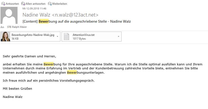

Sich einen Verschlüsselungstrojaner (Ransomware) einzufangen, wäre für mich neben einem Festplattencrash der "worst case".
Bei einem Mandanten war der Arbeitsplatzrechner (ein Notebook) zum Zeitpunkt des Virenbefalls glücklicherweise gerade nicht mit dem Kanzlei-Netzwerk verbunden.  Der Rechner war jedenfalls nicht mehr zu verwenden und musste komplett neu aufgesetzt werden, da sämtliche Dateien vieler wichtiger Dateitypen verschlüsselt waren.
Das Einzige, was noch gut funktionierte, waren die Anweisungen auf dem Bildschirm, wie das Lösegeld (im Gegenwert von ca 500 Dollar) zu bezahlen ist (per Darknet und in Bitcoins).
Wenn dann keine externe Sicherung zur Verfügung steht, hat man ein massives Problem.

die Sache lief relativ einfach. Ich öffnete eine Bewerbung eines freundlichen Herren und hatte zu dem Zeitpunkt leider mein gesamtes Netzwerk, die NAS mit 4 Platten, einen Sicherungs-USB-Stick sowie eine Passport angeschlossen.
Ich hatte ferner den Explorer geöffnet und gesehen, wie die Dateien verschlüsselt wurden und ahnte bereits was ausgelöst wurde.
So dann rannte ich ins Mitarbeiterbüro und wollte die Stecker ziehen, aber CERBER war schnelle und meine Damen schauten ziemlich komisch drei, denn dort lief dasselbe ab.
Komissar Zufall wollte es, dass tatsächlich alle drei Sicherungskomponenten angeschlossen waren; im Normalfall wurden die nur temporär angeschlossen und nach der Sicherung entfernt. So manches mal will es das Schicksal so.
Kurzum: Alle Rechner brachte ich zu meinem Systemhaus, wurden mit neuen Festplatten ausgestattet und mussten komplett neu aufgesetzt werden.
Die Datensicherung online brachte mir meine ganzen Bestände und mehr als 30.000 Dokumente zurück, da ich die Aktenhaltung komplett digitalisiert habe.
Weitere Sicherungen von Familienfotos von Kindern etc., die ebenso doppelt gesichert waren sind heute noch verschlüsselt und es gibt noch keine Möglichkeit zur Entschlüsselung.
Ein sehr guter Freund und EDV-Nerd der ersten Stunde mit Kontakten in den Osten riet mir sofort davon ab, auf die Erpressung einzugehen; selbst im Falle der Zahlung ist nicht gewiss, ob überhaupt ein Schlüssel übermittelt wird und wenn, ob nicht ein weiterer Virus damit eingeschleust wird, der dann zu einem späteren Zeitpunkt aktiv wird.
Insofern ist es vielleicht nachvollziehbar, warum ich so vehement auf eine Datensicherung online bestehe und es mehr als schlecht empfinde, weshalb DATEV das nicht fortführt.
An der Stelle ein kurzer aktueller Hinweis. Es ist wieder eine Bewerbung, dieses Mal mit netter Dame, unterwegs. Genau so sah das im Sommer 2016 auch aus:

Was ich auch nicht kapier, diese aktuellen Bewerbungsmails: Die bekommt man mit ner Selbstbastell-Lösung für lau komplett in den Griff. Die greift sogar CLAMAV mit Erweiterungen auf nem POP-Proxy ab und löscht die Anhänge - kostet gar nichts.
Wenn ich´s ganz simpel machen, nehm ich halt nen anderen Virenschutz: Viele Virenschutz-Programme packen gerade diese Bewerbungs-Mails absolut ohne jedes Problem. Auch von der Lizenzierung her teilweise ein echter "schnapper"... Wenn´s pro Maschine lizenziert wird bist mit 40 EUR / Jahr pro Terminal-Server am Start.

ich fand Ihren "Erlebnisbericht" mit dem Verschlüsselungstrojaner "CERBER" sehr hilfreich, da so die tatsächliche Bedrohung dieser Art von Schadsoftware zum Greifen nah wird. Man sieht, dass man sicherheitstechnisch am Abgrund steht und nur noch einen kleinen Schritt (einen einzigen Klick) machen muss, um den freien Fall zu spüren.
Antiviren-, AntiSpy-, Antiphishing- und sonstige Sicherheitssoftware hilft nur gegen Bedrohungen, die schon bekannt und analysiert und dadurch abwehrbar sind.
Glücklicherweise erkennt man viele gefährliche E-Mails schon an Äußerlichkeiten (keine persönliche Ansprache, schlechtes Deutsch, Links auf ausländische Internetadressen, zip-, exe-, Word-, vbs-Dateien als E-Mail-Anlagen usw.)
Aber je besser die E-Mails in den beruflichen Alltag passen, desto wahrscheinlicher wird ein vorschneller Klick.
Es gibt heute schon sehr "gut" gemachte Spammails, denen man die Gefährlichkeit nicht ansieht. Es liegt in der Natur der Sache, dass die Schadprogramme immer einen Schritt vor den Schutzprogrammen sind.
