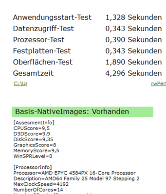

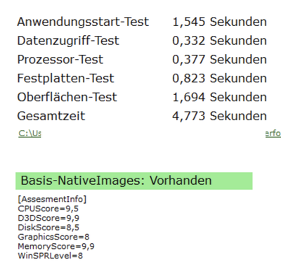

Hier mal mein aktueller Leistungsindex des AM5-WTS:
Und einmal die Variante mit dem Epyc 4584PX. Die Festpalten sind SSD am SAS.
Beide Systeme laufen als VM auf Proxmox.

Das sind auf jeden Fall extrem gute Werte, allerdings verstehe ich nicht, wie du diese erreichst!
Unser Terminalserver braucht 6,308 Sekunden, mit 13900k, NVME SSD, 10GB Ethernet! Läuft auf 13900k, 64GB DDR5-5200 RAM, NVME SSD und 10GB Ethernet; alles direkt auf der Physik und keine VM. (Gegentest auf dem zweiten baugleichen Terminal ist identisch); noch schlimmer wird es auf meinem verbliebenen Client; der steht bei 9,984 Sekunden und 2,55 Sekunden im Festplatten Test????
Wir verlieren über eine Sekunde im Anwendungsstart-Test? Verstehe wer will.
Beim Datenzugriff brauchen wir dreimal so lange? Auch das für mich nicht erklärbar.
Prozessortest für mich erwartbar, minimal schneller aber auf Augenhöhe
Festplattentest macht keinen Sinn, insbesondere wenn man den EPYC Server von euch vergleicht, SAS SSD sind gut, aber NVME sollten besser sein (Crystal Disk zeigt auch ordentliche Werte an)
Oberflächentest für mich wieder nachvollziehbar.
Aber kommen bei uns die "Lags" her bei dem Anwendungsstart, Datenzugriff und Oberflächentest?
