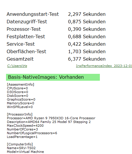

An der Stelle noch einmal eine Rückmeldung zur Schrödingers Consumer-Hardware-Terminalserver:
Wir fahren nun seit gut 2 Monaten ausschließlich auf AM5.
Der Ende Juni ausgeliehene EPYC hat sein Werk verichtet, mehr aber auch nicht.
Der Leistungsindex der Systeme war fast identisch. (Bilder anhängend | Leistungsindex unter Last, nicht im Idle)
Für einen zumindest zum Teil objektiven Vergleich haben wir unsere 50 Mitarbeiter in 2 Gruppen aufgeteilt, die eine ungefähr gleiche Belastung auf die Server bringen sollten.
1. Woche: Gruppe A auf AM5, Gruppe B auf EPYC
2. Woche: Umgekehrt
3. Woche: Jeweils die Hälfte der Gruppen auf einem der Hosts.
Das Feedback war relativ neutral. Keine der beiden Gruppen konnte signifikante Performanceunterschiede bei der aktiven Nutzung der Systeme machen.
Die meisten Beschwerden gab es tatsächlich dafür das nach der Einäscherung von Server 2012R2 das Startmenü auf 2022 "komplett anders" aussehen würde. Man könne sich nicht mehr zurechtfinden.
Ich muss eingestehen, dass wir einen Absturz hatten, der aber BIOS-Thematik von Asus geschuldet war. (https://www.igorslab.de/neues-asus-am5-bios-beinhaltet-einen-unerlaesslichen-mechanismus-um-schaeden-an-amd-ryzen-7000-cpus-zu-vermeiden/)
Ansonsten laufen wir wie auch zuvor auf AM4 absolut problemlos.

Ich bin jetzt erst zum Vergleichen gekommen: Euer Leistungsindex ist top, deutlich unter 7 Sek erlebt vermutlich nur eine Minderheit aller DATEV-Anwender, die sind  dafür aber wahrscheinlich alle hier im Forum ;))

der leistungsindex ist wirklich **bleep** gut
nur swapped das ding nicht bei prozess x? wieviele nutzer sind auf einer maschine? sechs?

leistungsindex (3).pngWir haben das System nachgebaut, den Leistungsindex kann ich so bestätigen, wir haben nun zwei virtualisierte VMs darauf laufen und werden das die nächsten Wochen mal produktiv testen. Der Leistungsindex war mit drei nicht aktiven Usern, ist aber Lichtjahre von dem entfernt, was wir vorher hatten - und was sich schon nicht langsam anfühlte. Danke für das Teilen der Idee @Candorian und für die Hilfe bei der Umsetzung @janm 👌
