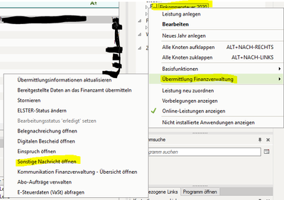

Es geht vom DAP aus.
Da gab es schon mal ein Thread ich glaube von @deusex
Sie gehen auf das Programm im DAP rechte Maustaste/Übermittlung Finanzverwaltung dann geht ein Fenster mit Belegnachreichung und sonstige Nachricht auf.

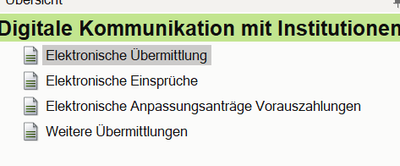

Du kannst die sonstige Nachricht auch aus der digitalen Kommunikation heraus anlegen.
In der digitalen Kommunikation "Elektronische Übermittlung" auswählen.
Dann siehst Du bekanntermaßen rechts alle Übermittlung. Rechter Mausklick auf den Mandanten und die Steuerart öffnet ein Kontextmenü.
Kontraintuitiv musst Du da auf Übermittlung Finanzverwaltung klicken. Dann öffnet sich ein Zusatzfenster, in dem alle elektronischen Übermittlungen stehen (Belegnachreichung, Einspruch, sonstige Nachricht).
Hat mich auch Wochen gekostet, das rauszufinden :-(.

Müsste via Rechtsklick auf die Steuerleistung gehen. Dann kann man gleich aus dem Kontextmenü eine sonstige Nachricht verschicken.
Nachricht 5 von 41
5875 Mal angesehen
müsste nicht nur sondern genauso geht das .
Danke für den bearbeiteteten screenshot, ich hatte das ja nur verbal dargelegt.
Mit Visualierung geht es ja manchmal besser, wobei dann gerade der entscheidende Teil die Steuerprogramme fehlen, sind aber je nach DAP ( individuelle Einstellungen)  auch immer wo anders zu finden . 😀

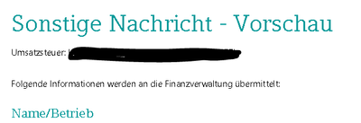

@Susanne_Goetz  schrieb:
Der Bezug zu einer Steuerart wird nicht an die Finanzverwaltung übermittelt. In der Vorschau zur Sonstigen Nachricht erkennen Sie ab der Überschrift "Folgende Informationen werden an die Finanzverwaltung übermittelt", welche Daten an die Finanzverwaltung übermittelt werden.
Hallo Frau Götz,
warum wird das in der Vorschau überhaupt angezeigt, wenn es nicht übermittelt wird? Das verwirrt nur, wenn man das Protokoll später aufruft oder dem Mandanten zur Verfügung stellt.
Das hier ist eine Anfrage zur Lohnsteuer, es steht aber Umsatzsteuer dort, weil zu den Lohnprogrammen im Arbeitsplatz keine Mitteilung angelegt werden kann:
P.S.: Außerdem entsteht durch die zwangsweise falsche Leistungsauswahl Murks, was ich leider erst nach dem Versenden gemerkt habe. Der Mandant hat seine Firmierung in 2020 geändert. Durch die Auswahl USt 2020 statt LSt 2022 wurde nun der in 2020 gültige und heute falsche Firmenname an das Finanzamt übermittelt. Mist!

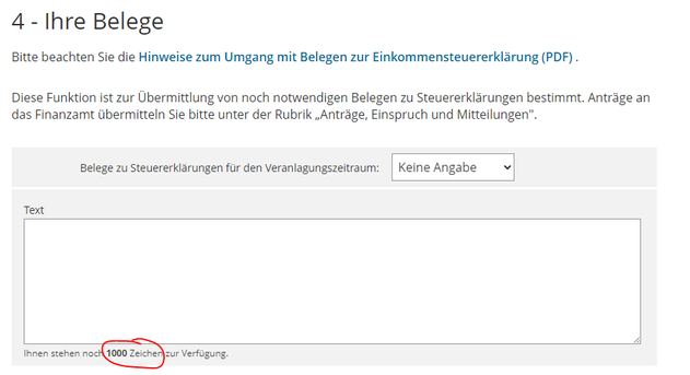

können Sie etwas zu der Beschränkung auf 1000 Zeichen bei der Belegnachreichung sagen?
Ist das eine DATEV Vorgabe oder eine Vorgabe der ELSTER Schnittstelle?
Wenn letzteres, könnte man hier die Finanzverwaltung um eine Erhöhung auf mehr Zeichen bitten?
Ich reiche oft Belege damit ein, aber es fehlen oft ein paar Zeilen um das eingereichte noch zu beschreiben.

Irgend einen sinnhaften Grund wird es ja schon haben dass es zwei Kommunikationswege mit
SONSTIGER NACHRICHT
und
BELEGNACHREICHUNG gibt
Warum der eine 10.000 und der andere 1.000 Zeichen erlaubt bleibt das große Geheimnis 🙂
Wäre schön wenn sich DATEV dazu mal äußert ob:
a.) die 1.000,00 Zeichen ein Problem der ELSTER Schnittstelle ist
b.) man mit der Finanzverwaltung das Gespräch suchen könnte

Ich bin zwar nicht DATEV - ich habe aber mal in ELSTER Online geguckt. Wenn ich dort eine "Belegnachreichung" anlege, habe ich auch nur 1.000 Zeichen Text zur Verfügung:
Wenn es Erläuterungen zu den nachgereichten Belegen benötigt, nutzen wir auch die Sonstige Nachricht. Da hat sich das Finanzamt bisher nicht drüber beschwert und es wirkte auch nicht so, als würde dies dadurch länger dauern.
