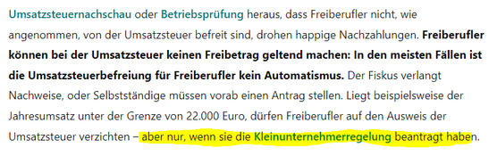

ich bin über folgenden Satz im TRILOG 2/2022 (https://www.trialog-magazin.de/steuern-und-finanzen/buchfuehrung-bilanz/umsatzsteuerbefreiung-fur-freiberufler/) gestolpert und suche dazu die gesetzliche Grundlage:
Selbst eigentlich umsatzsteuerpflichtige Selbstständige müssen keine Umsatzsteuer ausweisen, wenn sie etwa für gemeinnützige Einrichtungen, Bildungs- oder Kulturstätten tätig sind.
Ich bin § 4 UStG durchgegangen und nur an Nr. 21 UStG hängen geblieben.
Könnte mir bitte die Community weiterhelfen, wo ich noch was finden kann.
Danke und viele Grüße, Maurice Schaar

ich bin maßlos entsetzt über die Ausführungen in dem Artikel.
Wir haben immer schon Mühe, unseren (steuerlich nicht vorgebildeten) Mandanten zu erklären, dass eine Umsatzsteuerbefreiung einer gemeinnützigen Organisation nicht (zwingend) zu einer Umsatzsteuerbefreiung der Leistungen an diese Organisation führt. Ganz abgesehen davon, dass auch eine gemeinnützige Organisation nicht "von der Umsatzsteuer befreit" ist, sondern die Umsatzsteuerbefreiung auch hier von der jeweiligen Leistung der Organisation abhängt.
Und wenn wir (als Steuerberater) eine freiberufliche Beratungsleistung an eine gemeinnützige Organisation erbringen, greift hier auch keine Umsatzsteuerbefreiung.
Nur aus dem von @MS2020 schon genannten § 4 Nr. 21 UStG kann eine Umsatzsteuerbefreiung erfolgen, wenn die dort genannten Voraussetzungen und Bescheinigungen vorliegen.

auch das ist hanebüchender Unsinn:
In § 19 (2) UStG steht aber schon immer:
Der Unternehmer kann dem Finanzamt bis zur Unanfechtbarkeit der Steuerfestsetzung (§ 18 Abs. 3 und 4) erklären, dass er auf die Anwendung des Absatzes 1 verzichtet.
Nicht die Kleinunternehmerregelung muss beantragt werden (so steht es in dem Artikelchen der Genossenschaft der Steuerberater), sondern der Verzicht auf die Regelung.
