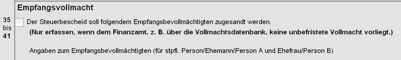

Hallo DATEV,
warum darf ich im Steuerprogramm den Haken bei der Empfangsvollmacht nicht setzen, wenn Vollmachten der Mandanten vorliegen?
Das Finanzamt löscht doch keine Vollmachten beim Datenabgleich oder?
Steuerberater ist Empfangsbevollmächtigter - DATEV Hilfe-Center
Vielen Dank für Eure Hilfe.

Wenn der Haken in den Zeilen 35 bis 41 gesetzt wird, wird die Empfangsvollmacht in der Erklärung eingetragen. Diese Eintragung geht einer Vollmacht in der VdB vor.
Solange diese Daten identisch sind, fällt dies nicht weiter auf. Allerdings greift dann die elektronische Bekanntgabe der Bescheide in der VdB nicht, d.h. diese Bescheide werden dann auf jeden Fall auf Papier versandt.
Und sollte sich an der Vollmacht in der VdB etwas ändern (neuer Berater oder ggf. Umzug der Kanzlei) hat dies keine Auswirkung auf die Bekanntgabevollmacht in der ESt-Erklärung, d.h. hier wird dann noch diese Vollmacht und nicht die neue VdB-Vollmacht genutzt.

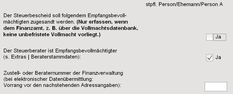

Ich müsste raten - aber wenn man dort den Haken setzt, und wie im Screenshot, ebenfalls den Haken bei "Steuerberater ist Empfangsbevollmächtigter" setzt, hätte das FA ja zwei Optionen.
An wen würden Sie ggf. dann den Bescheid schicken, wenn Sie auf Seiten des FAs dafür zuständig wären? 😉

Die Empfangsvollmacht geht immer vor.
Im Zweifel wird die alte Vollmacht gelöscht, sollte diese voneinander abweichen, so die Aussage von mehreren Finanzämtern in Baden-Württemberg.
Weil in Baden-Württemberg nur noch zentral über die OFD Schreiben heraus gehen, stört wohl der Haken in der Erklärung, wenn eine Vollmacht vorliegt. Die Software kann dann nicht automatisch die Schreiben versenden...
Bin gespannt was DATEV dazu sagt.
