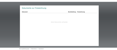

Nein, weil unser Fokus nicht auf der ESt liegt und die Webseite auf Mandantenseite zur Freigabe leider aussieht wie 199X und sich auch so bedient und am Smartphone nur schwer mal eben freigegeben werden kann.
Das hat DATEV leider nicht modernisiert und fällt heute in 2023 aus der Zeit. Und es gibt bei FZO fest vorgegebene Zeiten, wie lange die Erklärung zur Freizeichnung bereitsteht und wie lange nach der Freizeichnung und auch wenn das Mandat via FZO freizeichnet muss man die Erklärung dann manuell aus der ESt ans FA schicken. Von Workflow kann man da nicht sprechen.

Sie stellen die Steuererklärungen in Freizeichnung online zur Verfügung.
Sie senden Mandant eine Info-Mail mit Links zu "Freizeichnung online" und "Meine Steuern" ohne Angabe zu Personen/Werten.
Mandant öffnet den Link "Freizeichnung online" zu seinen Steuererklärungen und loggt sich mit SmartLogin ein.
Mandant schaut Steuererklärung, ggf. auch auf dem SmartPhone an und "bestätigt" diese.
In "Meine Steuern" sind alle seine Dokumente aus der Kanzlei chronologisch abgelegt und archiviert.
Das geht tadellos !
Das wars ! Einfacher geht es nicht. Klick->LogIn->Klick.

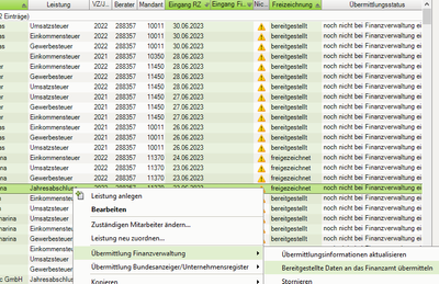

Sie senden die Daten mit der Einstellung  "Freizeichnung zur späteren Übermittlung" womit die Steuererklärungen als "nicht versendet" unter "elektronische Übermittlung" im RZ geparkt werden.
Sobald der Mandant die Freizeichnung durchgeführt hat, erhält er eine Info-Mail darüber und Sie können die Übermittlung dann hier
auslösen. Eine Öffnung des ESt-Bestandes ist nicht mehr nötig und sollte auch vermieden werden (Tele-Nummer).
Wenn wir die "Freigabe" ausgelöst haben, erhält der Mandant noch eine Info-Mail von uns, dass die Freizeichnung erfolgreich war und die Daten an das Finanzamt übermittelt wurden.
Die Info, dass freigezeichnet wurde, wird hier in der Übersicht dargestellt, womit möglicherweise eine automatische Übermittlung möglich sein könnte, aber m.W. im Moment nicht funktioniert.
Der Gedanke ist allemal charmant und würde schon mal wieder einen manuellen Schritt ersparen; vielleicht könnte sich DATEV hierzu mal kurz äußern.

Aktuell gibt es keine Möglichkeit Steuererklärungen oder E-Bilanzen automatisch nach Freizeichnung an das Finanzamt zu übermitteln.
Auch aus unserer Sicht ist der Wunsch nachvollziehbar und wird daher kontinuierlich überprüft und bewertet.
Entsprechend unserer aktuellen Priorisierung ist eine Konzeptionierung oder Umsetzung einer derartigen Funktion allerdings noch nicht eingeplant.
