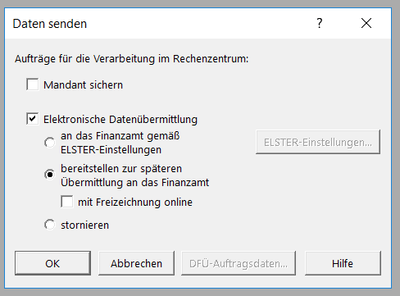

Gut, man kann schon mal den falschen Mandanten geöffnet haben und hier den falschen Datensatz übermitteln - spätestens bei Ansicht des RZ-Übermittlungsprotokoll wäre mir das aufgefallen (kucken sich leider nur wenige an) und dann hätte ich (s.o.) die elektronische Datenübermittlung storniert. [EDIT] Geht halt nur solange die Verarbeitung im RZ noch nicht durchgeführt wurde[/EDIT]
Aber warum auch immer das Kind in den Brunnen gefallen ist und warum auch immer der Verwaltungsakt vorliegt - mit dem Mandant besprechen, entsprechend Anträge beim FA stellen, dann wird das bereinigt.
Da stimme ich Ihnen 100%ig zu. Weil DATEV nie sofort/direkt übermittelt, ist eine Stornierung des Auftrages dann immer noch möglich.

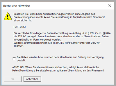

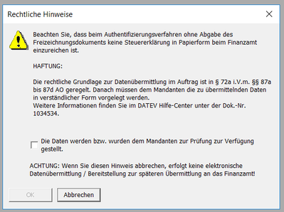

Ich kann mich den Ausführungen meines Vorredners nur anschließen, denn es wird nicht nur einmal abgefragt (siehe screenshots), ob die Unterlagen dem Mandanten vorlagen, die Übermittlung ausgeführt werden soll usw.
Der Erklärungswille war doch also da, sonst hätten Sie nicht übermittelt; dies muss wissentlich und willentlich ausgeführt werden.
Insofern verstehe ich die "Aufregung" nicht; so ein Fall ist mir fremd.
Wenn die Erklärung übermittelt wird, besteht m.W. noch die Möglichkeit des Stornos, aber dies muss natürlich zeitnah durchgeführt werden, sonst läuft der Fall ja korrekterweise in die Verarbeitung.
