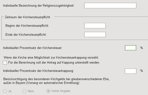

nein, im Programm DATEV Einkommensteuer gibt es diese Möglichkeit leider noch nicht.
Bei einem Wechsel zwischen einem 8%- und einem 9%-Bundesland können Sie für die Berechnung ggf. einen individuellen, zeitanteilig ermittelten Kirchensteuersatz zwischen 8% und 9% erfassen.
Sie finden das zugehörige Feld „Individueller Prozentsatz der Kirchensteuer“ im Erfassungsformular ESt 1 A in der am Ende der Zeile 10 aufrufbaren zusätzlichen Angabe „Religionszugehörigkeit“.
Aber auch das wird wegen der max. erfassbaren 2 Nachkommastellen leider nicht in allen Fällen zum exakten Ergebnis führen.

Hallo @Stephan_Hirsch,
wie erfasst man einen individuellen Kirchensteuersatz mit 2 Nachkommastellen? Ich habe dies gerade in der Steuererklärung 2021 versucht, kann aber nur ganze Zahlen erfassen. Was mache ich falsch?

sorry, mein Fehler:
Die Eingabe mit Nachkommastellen ist noch nicht möglich. Eine Erweiterung des Erfassungsfeld zum individuellen Kirchensteuersatz auf 2 Nachkommastellen wird derzeit geprüft.

die Berücksichtigung unterschiedlicher Kirchensteuer-Sätze infolge eines Umzugs wird im Programm DATEV Einkommensteuer ab VZ 2023 mit der Version vom 21.03.2024 unterstützt.
In dieser Version finden Sie im Bereich der Angaben zur Religion das neue Feld „Bei Wohnsitzwechsel in 2023 in ein Bundesland mit einem anderen Kirchensteuersatz und wenn keine glaubensverschiedene Ehe vorliegt: Anzahl der Monate mit 8 % Kirchensteuersatz (wenn nicht ganzjährig)“.
