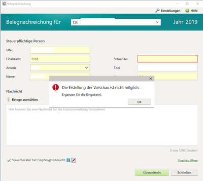

Bei der Belegnachreichung funktioniert das automatische Befüllen der Stammdaten, anders als oben angegeben, nicht. Die Empfangsvollmacht ist in der Erklärung hinterlegt. Ich denke es handelt sich hier um einen Programmfehler.
Nachtrag: Abbruch beim Bundeslandcheck mit Fehlermeldung, Schließen, Speichern unter Belegnachreichung ist jetzt nichts. Ich darf die Nachricht also neu schreiben.
Nachtrag: Ok, sie war zwar nicht in der Online-Anwendung, dafür aber im Arbeitsplatz.
in dubio pro theo

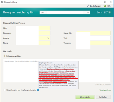

4. Bei der Belegnachreichung funktioniert das automatische Befüllen der Stammdaten, anders als oben angegeben, nicht. Die Empfangsvollmacht ist in der Erklärung hinterlegt. Ich denke es handelt sich hier um einen Programmfehler.
Aufgrund Ihrer Frage habe ich es direkt nochmal getestet und die Daten werden bei mir übernommen. Bitte vgl. 1.
5. Nachtrag: Abbruch beim Bundeslandcheck mit Fehlermeldung, Schließen, Speichern unter Belegnachreichung ist jetzt nichts. Ich darf die Nachricht also neu schreiben. Nachtrag: Ok, sie war zwar nicht in der Online-Anwendung, dafür aber im Arbeitsplatz.
Zum Fehlerbild, kann ich ohne weitere Infos so nichts dazu sagen. Die Sonstige Nachricht bzw. Belegnachreichung wird jedoch erst in der Onlineanwendung Kommunikation Finanzverwaltung sichtbar, sobald sie übermittelt wurde. Bei einem Abbruch vor dem Senden wird der aktuelle Stand i.d.R. gespeichert und beim nächsten Öffnen wieder angezeigt.

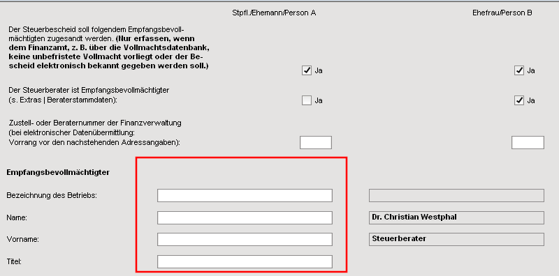

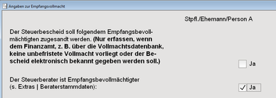

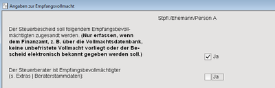

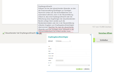

Und damit sind wir schon beim nächsten Punkt: Die Übernahme der Empfangsvollmacht geschieht nicht, wenn in der ESt folgendes Häkchen gesetzt ist
und im Ordnungsbereich das zweite Häkchen nicht
Dieses Feld ist mir jetzt zum ersten Mal aufgefallen, es scheint eine Standard-Vorbelegung zu sein. Das Programm warnt mich nicht davor, dass da nichts drinsteht, sondern befüllt die Erklärung automatisch mit den Daten aus

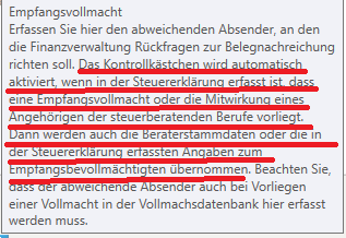

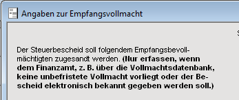

Dies wird dann bei der Belegnachreichung / Sonstiger Nachricht erstaunlicherweise übergangen u. steht gewissermaßen auch in Widerspruch zu diesem Text
In der Nachricht steht dann 'Keine Empfangsvollmacht', obwohl in der Erklärung was anderes angegeben ist.
in dubio pro theo

Witzigerweise soll in ESt die Empfangsvollmach gerade nicht eingetragen werden, wenn die Vollmacht in der VDB hinterlegt ist. Ist die Vollmacht in der VDB hinterlegt, kann Belegnachreichung also niemals die Empfangsvollmacht, aus ESt ziehen, wenn man der Programmanweisung in ESt gefolgt ist. Habe ich diese entwicklerische, benutzerfreundliche Meisterleistung so richtig erfasst?

in der Steuererklärung (Beispiel ESt) gibt es im Ordnungsbereich zur Empfangsvollmacht zwei mögliche Kontrollkästchen, die aktiviert werden können. Der von Ihnen gezeigte Screenshot und somit das erste Kontrollkästchen bezieht sich auf den Steuerbescheid. Das zweite Kontrollkästchen ist das, welches für die Sonstige Nachricht / Belegnachreichung herangezogen wird. Da habe ich mich in der Antwort damals wohl missverständlich ausgedrückt.
Das zweite Kontrollkästchen können Sie unabhängig einer Vollmacht über die Vollmachtsdatenbank jederzeit setzen.
Hallo Frau Hecht,
ich glaube da haben eher die Programmierer nicht optimal gearbeitet: Das zweite Feld sollte besser zuerst stehen und das erste Feld dann als alternativ gekennzeichnet werden.
Bei Hinterlegung der Empfangsvollmacht in den Stammdaten oder der VDB muss das Feld dann vorbelegt sein und auch beim Stammdatenabgleich abgeglichen werden.
