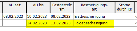

anjuwan
Nachricht 7 von 15
2223 Mal angesehen
@Uwe_Lutz  schrieb:
Dies liegt daran, dass die Krankenkassen die Rückmeldungen bei Folge-AU ohne Beginndatum senden. Und dies macht eine automatische Übernahme in die Fehlzeiten recht schwierig bis unmöglich.
Das glaub ich nicht. Eine Folgebescheinigung sollte automatisch immer an die letzte vorliegende Erstbescheinigung anschließen. Das war bei Papier auch nicht anders. Wenn eine Erstbescheinigung vorliegt und eine Folgebescheinigung, wenn auch mit Lücken, wie z.B. Wochenende, kommt, könnte DATEV z.B. fragen, ob die beiden AU zusammengehören.
So, wie es im Moment abläuft, ist alles andere als optimal.
Die Meldung, die Datev ausgibt, ist auch noch falsch ("Keine AU oder falsche Krankenkasse..."). Warum steht da nicht: "Es liegte ein Folgebescheinigung vor, die nicht zugeordnet werden kann".
Dazu könnte in der Übersicht auch stehen, dass es sich um eine Folgebesscheinung handelt.
08.02.-10.02. Erstbescheinigung
11.02.-12.02. Wochenende
13.02.-14.02. Folgebescheinigung

Sabrina_Simmerlein
Nachricht 9 von 15
2090 Mal angesehen
hat der Mitarbeiter nur eine Arbeitsunfähigkeitsbescheinigung für den Zeitraum 08.02.2023 bis 10.02.2023 und 13.02.2023 bis 14.02.2023 erhalten, ist die Erläuterung zum Zustand eAU Status für den Zeitraum 11.02.2023 bis 12.02.2023 richtig.
Da für den Zeitraum 11.02.2023 bis 12.02.2023 keine Arbeitsunfähigkeitsbescheinigung vorliegt, ist somit auch keine Rückmeldung für diesen Zeitraum vorhanden.
Der von @Uwe_Lutz  geschilderte Sachverhalt ist unserer Entwicklung bekannt und wird aktuell geprüft.

anjuwan
Nachricht 11 von 15
1955 Mal angesehen
Sorry, dass ich jetzt sehr penibel daherkomme, aber natürlich liegt für die Tage 11.02.+12.02.23 eine AU vor. Und zwar in der Folgebescheinigung mit einem Enddatum > 12.02.23, die man im Mitarbeiter ja auch so sehen kann.
