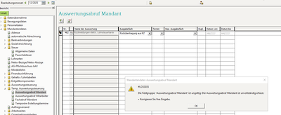

Hallo @ulli_preuss ,
irgendwie stelle ich mich zu blöd an; es gelingt mir einfach nicht:
Was mache ich falsch?

Du musst hier noch Termin eintragen (ich nehme Fachabruf) und den Zeitraum.
Dann über senden - nur temp. Auswertungen
Dann sollten die Auswertungen bald zurückkommen.

Gestern erst für einen Mandanten durchgeführt:
(Edit: Im Screenshot die Einstellungen für Auswertungsabruf Mandant. Ist für den Auswertungsabruf Mitarbeiter identisch, hier ergänzt um die PNr.)
