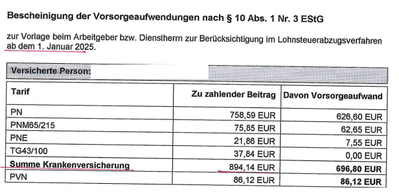

ich rechne einen "normalen" Mitarbeiter (Einkommen > JAEG) mit LODAS ab und mir stellt sich diesselbe Frage:
Sind die von der privaten Krankenversicherung bescheinigten Vorsorgeaufwendungen (im Beispiel in Höhe von 696,80 € und 86,12 €) in LODAS einzutragen und wenn ja, an welcher Stelle?
Sind meine derzeit gemachten Eingaben richtig?
Falls die bescheinigten Vorsorgeaufwendungen aber an keiner Stelle einzutragen sind und abrechnungstechnisch keine Berücksichtigung finden (dürfen): Wozu werden dann diese Bescheinigungen der Vorsorgeaufwendungen zur Vorlage beim Arbeitgeber zur Berücksichtigung im Lohnsteuerabzugsverfahren seitens der privaten KV überhaupt erstellt?
Vielen Dank und viele Grüße

Hallo @Vanessa_Mertel ,
vielen Dank für Ihre Antwort. Entgegen Ihrer Darstellung kann ich jedoch in der mri vorliegenden Bescheinigung den Begriff "Basis-Krankenversicherungsschutz" leider nirgends finden.
Und ich habe ein ungutes Gefühl, die beiden Begriffe "Basis-Krankenversicherungsschutz" einerseits (wie in der LODAS-Eingabemaske verwendet) und Vorsorgeaufwendungen anderseits (wie in der
Bescheinigungen (der Krankenkasse) der Vorsorgeaufwendungen zur Vorlage beim Arbeitgeber zur Berücksichtigung im Lohnsteuerabzugsverfahren verwendet) gleichzusetzen.
Handelt es sich dabei tatsächlich um Synonyme bzw. identische Werte? Falls ja, warum verwendet man dann so unterschiedliche Begriffe für ein und diesselbe Sachen bzw. verweist in der LODAS-Eingabemaske bzw. dem Anschreiben der Krankenkasse nicht netterweise in Klammern darauf?
Viele Grüße und einen schönen Tag.

Hallo. Kurz noch mal zu Punkt 2: LODAS: angenommen  der Wert Basiskrankenversicherungsschutz liegt bei 650 Euro. Dann muss es doch eine Auswirkung haben: da 50% des Wertes höher als die Mindestvorsorgepauschale (1.900 im Jahr, monatlich = 158,3) ist. Aber bei mir hat es keine  lohnsteuerliche Auswirkung auf der Abrechnung. Zudem habe ich gelesen, dass es die Mindestvorsorgepauschale gar nicht mehr gibt. Dieses Thema habe ich noch nie verstanden. Ich freue mich über Erläuterungen.

im Dokument Berechnung der Vorsorgepauschale 2025, Tabellen zur Vorsorgepauschale 2025 (Anhang 😎 - Lexikon Lohn und Personal Kapitel 7 finden Sie die Beschreibung zum Basis-Krankenversicherungsschutz.
Aus der Beschreibung können Sie entnehmen, dass es sich dabei gleichzeitig um die Vorsorgeaufwendungen handelt.
Wir empfehlen Ihnen dennoch den Sachverhalt mit dem zuständigen Institut z. Bsp. Krankenkasse und Finanzamt zu klären.
