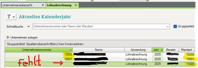

Hier sieht man, dass die Unternehmensnummer fehlt. Wir sind eine Firma. Eine Mandantennummer gibt es aber: (11000)
Wenn ich darauf klicke, zeigt er mir die Nummer 1000000000 an; hier sollte eigentlich die 11000 stehen.

Und beim Klick mit rechter Maustaste (Anwendung neu zuordnen) funktioniert diese Anleitung (siehe Bild unten und im Beitragsverlauf hier auch weiter oben) hier nicht, wenn man die Musterdaten 1819 / 10000 durch die echten Nummern ersetzt?
Marcy23
Nachricht 15 von 16
1049 Mal angesehen
Beim Rechtsklick werden mir nur die anderen beiden (alten) Unternehmen angezeigt. Es fehlt anscheinend die Unternehmensnummer; die ich irgendwie/irgendwo einpflegen muss.
