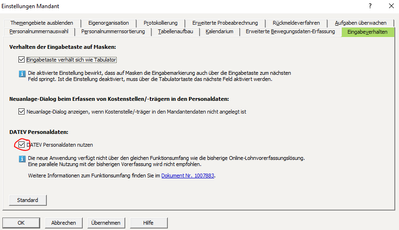

Damit Sie die Daten aus der Vorerfassung einlesen können, darf der Haken für die DATEV Personaldaten in den Einstellungen Mandant NICHT gesetzt sein.
Wenn Sie beides nutzen (Personalden für Neueinstellung + eAU und Vorerfassung für Bewegungsdaten) müssen Sie vor der Übernahme die Nutzung der Personaldaten jeweils ein- bzw. ausschalten.

wie von @Uwe_Lutz richtig erwähnt, ist es erforderlich, dass der Haken "DATEV Personaldaten nutzen" in LODAS in den Einstellungen Mandant nicht gesetzt ist.

oder muss der Haken dann einmal wieder rein in Lodas - Daten senden - danach wieder raus / Daten senden???
Haken rein und dann den Punkt bei Übernahme DATEV Personaldaten / Vorerfassung online, den Assistenten einmal durchklicken und manuell synchronisieren lassen. Dann steht auch in Personaldaten der aktuelle Monat zur Verfügung.
Klick, Klick, Klick, Klick, Klick, ... Können wir das Manuel machen lassen? Ja, das können wir! 💪😅
