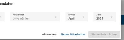

Wurden unter dem Mandanten schon Mitarbeiter angelegt? Falls nein, unter Verwaltung > Mitarbeiterverwaltung > Stammdatenverwaltung > Arbeitnehmerstammdaten neu anlegen.
Nachricht 272 von 308
2633 Mal angesehen
für diese Firma wurde noch kein Mitarbeiter angelegt.
Es wird mir dabei die Firma nicht angezeigt, für welche ich den Mitarbeiter anlagen kann.
Hilft das? 🙈
EDITH: Angeblich musste der online Speicher doch aktiviert werden?! Verwirrt 😵.
dasz
Nachricht 273 von 308
2619 Mal angesehen

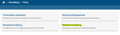

Es geht um eine Fremdfirma?
Wenn das Fremdmandat beantragt und bestätigt wurde, sollte diese auch (ohne Onlinespeicher) für die Formularnutzung angezeigt werden. Ohne Bestätigung tauchen die Firmen erst einmal nur in den Stammdaten auf. Hatte damit bisher keine Schwierigkeiten.
Wird die Firma für die Formularnutzung angezeigt, können neue MA angelegt werden. Nutzt der Mandant selber auch das Meldeportal, kann auf die von ihm angelegten MA zugegriffen werden.

Ist das ein Mandat, bei der die Fa. selbst sich beim Meldeportal registriert hat und den StB freigeschaltet hat? Dann geht die Neuanlage eines Mitarbeiters meines Wissens nur wenn man z.B. eine SV-Meldung machen möchte. Dort kann man neue Mitarbeiter anlegen.
Dies Bild ploppt auf, wenn man den Mandanten z.B. bei einer SV-Anmeldung auswählen möchte.
Ja, so dachten wir beide (Anwender und ich im Support) auch. War aber definitiv nicht so. Der online Speicher soll wohl geholfen haben bzw. die Aktivierung.

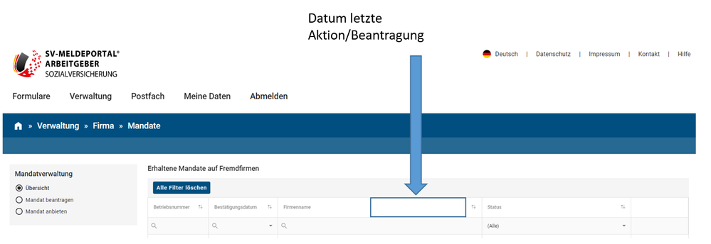

Aktion erforderlich: Manuelle Liste wer wann was gemacht hat anlegen.
Nicht nur die DATEV und die Steuerberaterkammer erachten Historien in online Anwendungen als überflüssig sondern auch SV.net.
Geht gerade drum ob ich das Schreiben am 03.06 oder 05.06 beantragt habe.
Ich behelfe mir jetzt mit dem Internetverlauf.

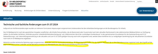

Zur Vollständigkeit, es gibt jetzt die Möglichkeit die Benutzer einzuschränken, habe ich gerade entdeckt.
Und das Einrichten im SV-Meldeportal hat auch funktioniert, so dass wir jetzt auch mit nur einer Betriebsnummer die Trennung zwischen Mandanten und der eigenen Gesellschaft haben.
Für alle die es noch einrichten müssen:
Im SV-Meldeportal unter Verwaltung/Firma/Benutzerverwaltung beim Benutzer über Aktionen bearbeiten und dann unten kann man jetzt (wohl seit 01.07.2024) die Betriebsnummern auswählen, die der Benutzer sehen darf.

@wwinkelhausen  seit einigen Tagen kann man den Mitarbeitern Betriebsnummer zuordnen, auf die diese zugreifen dürfen. Alle anderen Betriebsnummern sind für diese nicht sichtbar. Ich habe es jetzt so gelöst, dass ich unsere eigene Betriebsnummer niemandem zugeordnet habe.

man muss für jeden Mitarbeiter hinterlegen, dass der Zugriff auf bestimmte Betriebsnummern beschränkt sein soll. Und anschließend wählt man für den jeweiligen Mitarbeiter die Betriebsnummern aus, auf die er zugreifen können soll. Das einzig Nervige wird vermutlich sein, dass man beim Anlegen von neuen Betriebsnummern daran denken muss, in den Mitarbeiter zu gehen und ihn dafür freizuschalten.

Für alle Benutzer die eine vorhandene Betriebsnummer nicht sehen sollen, egal ob die interne oder die eines Mandanten, müssen Sie diese Einschränkungen der Betriebsnummern machen und bei jedem neuen Mandanten diese Benutzer wieder für diese neue Betriebsnummer berechtigen.
Sehr praktikabel ist das nicht, aber es geht jetzt immerhin einzuschränken.
