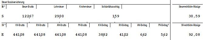

drako
Nachricht 5 von 18
7201 Mal angesehen
hier der Ausschnitt aus der Abrechnung. Lohnart 14 entspricht Stammlohnart 845.
Das Hochrechnen verursacht keine Endlosschleife, sonst wäre dies schon bei der Lohnart 15 der Fall.
Dass DATEV alles richtig macht, ist leider kein Argument für einen Prüfer. Ich suche nach wie vor die Rechtsgrundlage.

drako
Nachricht 13 von 18
7201 Mal angesehen
hier noch ein paar weitere Beträge:
Das Steuerbrutto ergibt sich aus 92,08 + 30,59 = 122,67.
Danke auch für den Link. Und da steht dann auch das, was ich vermutet habe:
"PRAXISHINWEIS |  Die Versteuerung nach § 40 Abs. 1 Nr. 1 EStG führt nur dann zur Beitragsfreiheit in der Sozialversicherung, wenn es sich nicht um einmaliges Arbeitsentgelt handelt. Da die Übernahme des Arbeitnehmeranteils im Regelfall aber ein sonstiger Bezug ist, dürfte es bei der Sozialversicherungspflicht bleiben."
Wenn man also dem Autor des IWW-Beitrags folgt - und ich sehe es genauso, zumal in meinem Fall keine Pauschalversteuerung nach § 40 Abs. 1 EStG in Betracht kommt - dann ist die Stammlohnart 845 falsch geschlüsselt.
