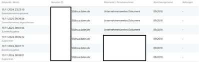

@rschoepe  schrieb:
Das ist hoffentlich ein schlechter Witz und das herunterladbare JSON-Protokoll ist ausführlicher. Denn wenn DAS alles ist, was protokolliert wird, dann verstehe ich echt nicht, warum uns hier unnötig Steine in den Weg gelegt werden.
Es ist leider ein sehr schlechter Witz …
{"export_info":{"beraternummer":xxx,"mandantennummer":xxx,"zeitpunkt_des_exports":"2024-11-19T08:20:45+01:00","filterzeitraum_von":null,"filterzeitraum_bis":null},"dokument_protokolle":[{"dokument_id":"xxx","beleg_id":"xxx","protokolleintraege":
[{"aktion":"Datenübernahme gestartet","benutzer_id":"[email protected]","zeitpunkt":"2024-11-15T23:23:10.854+01:00","zuordnungstyp":"Mandant","mitarbeiter_information":null,"abrechnungsmonat":"2018-09-01","heftung":{"heftungsteile":[]}},
{"aktion":"Datenübernahme abgeschlossen","benutzer_id":"[email protected]","zeitpunkt":"2024-11-16T00:39:56.614+01:00","zuordnungstyp":"Mandant","mitarbeiter_information":null,"abrechnungsmonat":"2018-09-01","heftung":{"heftungsteile":[]}},
{"aktion":"Zuordnung gelöst","benutzer_id":"[email protected]","zeitpunkt":"2024-11-19T08:01:56.397+01:00","zuordnungstyp":"Mandant","mitarbeiter_information":null,"abrechnungsmonat":"2018-09-01","heftung":{"heftungsteile":[]}},
{"aktion":"Zugeordnet","benutzer_id":"[email protected]","zeitpunkt":"2024-11-19T08:06:22.698+01:00","zuordnungstyp":"Mitarbeiter","mitarbeiter_information":{"id":"xxx","nachname":"Muster","vorname":"Maria","personalnummer":"4711","akademischer_titel":null,"namensvorsatz":"0","namenszusatz":"0"},"abrechnungsmonat":"2018-09-01","heftung":{"heftungsteile":[]}},
{"aktion":"Zuordnung gelöst","benutzer_id":"[email protected]","zeitpunkt":"2024-11-19T08:07:11.236+01:00","zuordnungstyp":"Mitarbeiter","mitarbeiter_information":{"id":"xxx","nachname":"Muster","vorname":"Maria","personalnummer":"4711","akademischer_titel":null,"namensvorsatz":"0","namenszusatz":"0"},"abrechnungsmonat":"2018-09-01","heftung":{"heftungsteile":[]}},
{"aktion":"Zugeordnet","benutzer_id":"[email protected]","zeitpunkt":"2024-11-19T08:08:01.506+01:00","zuordnungstyp":"Mitarbeiter","mitarbeiter_information":{"id":"xxx","nachname":"Muster","vorname":"Maria","personalnummer":"4711","akademischer_titel":null,"namensvorsatz":"0","namenszusatz":"0"},"abrechnungsmonat":"2019-08-01","heftung":{"heftungsteile":[]}}]}]}
OB IHR MICH AUF DEN ARM NEHMEN WOLLT, HAB ICH GEFRAGT?!?
Evgenia_Jost
Nachricht 13 von 14
1129 Mal angesehen
hallo @rschoepe,
es ist richtig, dass sowohl die Informationen in der Protokollierung als auch die gewählte Vorgehensweise im Sinne der GoBD gewählt wurden.
Das nachträgliche Bearbeiten von bereits zugeordneten Dokumenten wurde bei der Analyse für die erste freigegebene Version als fehleranfällig erkannt. Aus diesem Grund ist es auch derzeit nicht möglich, die Dokumente nachträglich zu bearbeiten, ohne dass die Zuordnung vorher explizit gelöst wurde und das Dokument im Posteingang für die Bearbeitung zur Verfügung steht.
Es handelt sich um eine temporäre Lösung; für die nächsten Ausbaustufen überlegen wir eine praktikable und komfortable Umsetzung. Was uns im Rahmen neuer Möglichkeiten auch gelingen wird.
