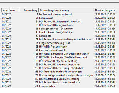

Wir haben jetzt den ersten Lohn 03/2022 nach dem Update gerechnet.
Alle Auswertungen sind auf Rückübertragung geschlüsselt. Auf Vollständigkeit habe ich diese ebenfalls gerade nochmals überprüft.
In den Lodas-Auswertungen kamen die meisten Auswertungen zurück - jedoch nicht die Auswertung 10 Brutto-Netto-Abrechnung. Im Datev Unternehmen online ist die Brutto-Netto-Auswertung da.
Für meine Lodas-Auswertungen habe ich jetzt einen temp. Abruf gestartet und hoffe, dass die Auswertung 10 so noch in mein Programm Lodas-Auswertungen nachkommt.
Haben andere den Fehler auch? Wir haben gerade heute den nächsten Lohn gerechnet und werden dort dann wieder schauen.
manu33

StBJHuber
Nachricht 37 von 41
553 Mal angesehen
@manu33 Bei diesem Mandanten - ja mit Arbeitnehmer online und für den Unternehmer Datev Unternehmen online. Wir speichern für uns die Kanzlei in Lodas Auswertungen. Gibt es da eine Erklärung wegen Arbeitnehmer online?
StBJHuber
Nachricht 38 von 41
528 Mal angesehen

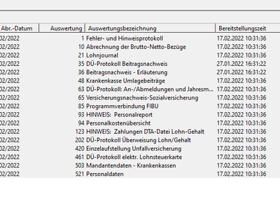

Zum Vergleich im alten Monat 02/2022 ist alles da:
Monat 03/2022:
Wo also, liebe Datev, wo ist meine Auswertung 10???

wenn Sie Arbeitnehmer online nutzen werden die Original-Auswertungen in das Arbeitnehmer Online Portal eingestellt.
Um weiterhin die Auswertung zu erhalten, hinterlegen Sie unter Mandantendaten I Auswertungssteuerung I Standardauswertungen bei den Auswertungen 10,19 und 65 ein Duplikat.
Für die fehlenden Auswertungen kann ein temporärer Auswertungsabruf über Mandantendaten I tmp. Auswertungssteuerung I Auswertungsabruf Mandant durchgeführt werden. Erfassen Sie hier auch jeweils ein Duplikat.
Weitere Informationen zum Auswertungsabruf erhalten Sie im Dokument: 1034370
Beste Grüße Wolfgang Stein
