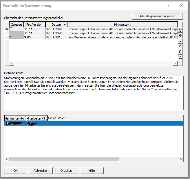

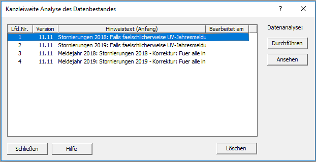

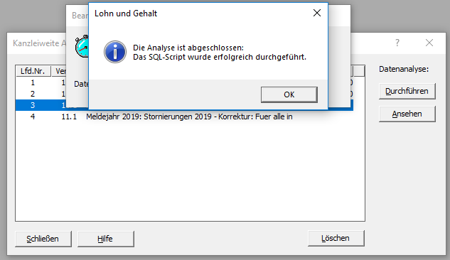

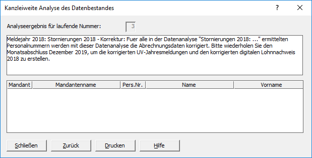

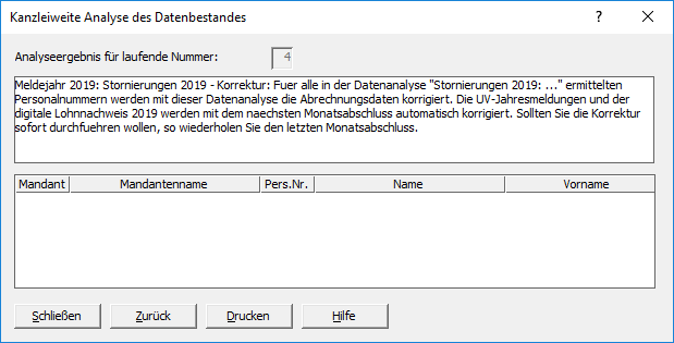

die Analyse-Skripte für die Meldejahre 2018 und 2019, welche betroffene Personalnummern ermitteln, stehen nun für Sie bereit.
Bei geschlossenem Mandanten rufen Sie über Mandant | Daten holen | Analysedaten anfordern... die Analyse-Skripte auf. Diese führen Sie anschließend über Extras | Datenanalyse... durch.
Die zur Verfügung stehenden Analyse-Skripte geben alle Mitarbeiter aus, die prinzipiell vom Fehler aus der Version 11.1 betroffen sein könnten.
Nicht betroffen für das Jahr 2018 sind Sie, falls der Monatsabschluss für 2019 nur mit einer Programmversion kleiner V.11.1 durchgeführt wurde
Hinweis:
Für ausgeschiedene Mitarbeiter kann der letzte abzurechnende Monat auf der Mandantenebene über Erfassen | Mitarbeiter übergreifend ändern... angepasst werden. Im Dialog muss hierzu in der Liste 'Feld auswählen' der Eintrag 'Letzter abzurechnender Monat' ausgewählt werden.
Wählen Sie danach den Radio-Button 'nur Ausgeschiedene anzeigen'. Markieren Sie die betroffenen Personalnummern und erfassen Sie im Feld 'Letzter abzurechnender Monat' den aktuellen Abrechnungsmonat und klicken dann auf die Schaltfläche 'Zuordnen'.

nachdem Sie das Analyseskript "Meldejahr 2018: Stornierungen 2018 – Korrektur (…)" bzw. "Meldejahr 2019: Stornierungen 2019 – Korrektur (…)" durchgeführt haben, reicht es aus den Monatsabschluss neu durchzuführen. Eine vorherige Lohnabrechnung ist nicht notwendig.
Wenn Sie auf der Kanzleiebene unter Mandant | Daten holen | Analysedaten anfordern… die aktuellen Daten aus dem Rechenzentrum angefordert haben, werden Ihnen nun 4 Analyseskripte angezeigt:
Durch die Analyseskripte mit der lfd. Nr. 1 und 2 können Sie betroffene Mandanten und Personalnummern lediglich ermitteln. Für die Korrektur wäre die bereits erläuterte Umgehungslösung notwendig.
Nun stehen Ihnen die neuen Analyseskripte mit der lfd. Nr. 3 und 4 zur Verfügung.

  • Mit der Datenanalyse Nr. 3 und 4 wird ein SQL-Script durchgeführt.
  • Die Abrechnungsdaten werden mit diesem Script und einem Monatsabschluss korrigiert.

Unter Extras | Datenumsetzungsprotokolle erhalten Sie Protokolle zur Datenumsetzung. Auch in diesem Protokoll sehen Sie die betroffenen Mitarbeiter und Mandanten, wenn Sie das bisherige Analyseskript (lfd. Nr. 1 und/oder 2) durchgeführt wurde.
Mit den neuen Analyseskripten (lfd. Nr. 3 und 4) ist es für Sie nicht mehr zwingend notwendig, die betroffenen Mitarbeiter zu kennen, nachdem die Mitarbeiter mit dem SQL-Script automatisch korrigiert werden.
