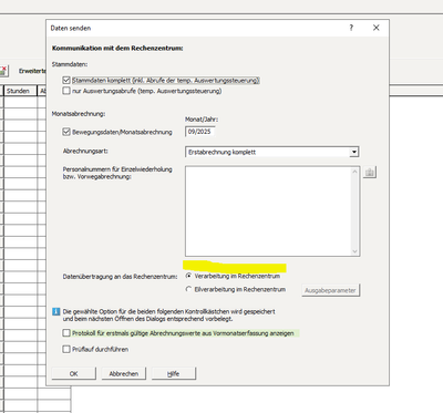

Punkt 2 bin ich noch etwas Ratlos. Nach einstellen der erweiterten Probeabrechnung öffnet sich bei Abruf das Fenster für die erweiterte Probeabrechnung. Aber bei Abrechnungsart steht dann "Erstabrechnung komplett" und nicht Probeabrechnung. Siehe Foto.
Ich habe jetzt noch kein Test gemacht, da ich nicht abrechnen wollte, aber ist dass richtig und man erhält trotzdem nur eine Probeabrechnung?
Beim reinen Daten senden gibt es gar keine Möglichkeit mehr eine Probeabrechnung auszuwählen, wie regulär bei der einfachen Probeabrechnung durch einen Sachbearbeiter. Siehe Foto auch hier dazu.
erweitere Probeabrechnung:
Einfache Probeabrechnung:
Vielen Dank für Ihre Hilfe. 🙂
björn
Nachricht 11 von 13
351 Mal angesehen
Hallo Ane,
ja das ist alles soweit korrekt.
Beim Fenster "erweiterte Probeabrechnung" wird immer nur eine Probeabrechnung versendet und nie eine Echtabrechnung.
Beim Fenster "Daten senden" wird immer die eigentliche Lohnabrechnung erstellt, bzw. Stammdaten ins Rechenzentrum gesendet.
