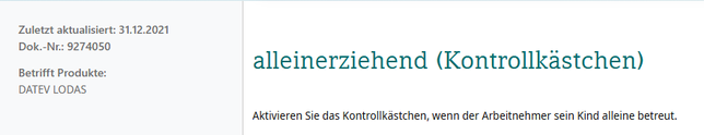

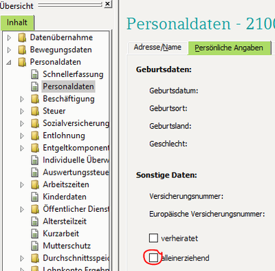

ich stolperte gerade über eine Erfassungsmöglichkeit in LODAS - und zwar einen Haken "alleinerziehend".
Den Haken kannte ich bisher noch nicht und habe ihn auch noch nie erfasst.
Wenn jemand alleinerziehend ist und die Steuerklasse 2 gemeldet bekommen, wird dies ja entsprechend der Rückmeldung vom Finanzamt abgerechnet. Das ist jetzt auf die Schnelle der einzige Punkt bei Lohnabrechnungen, bei der mich die Alleinerziehung interessiert.
Nun dachte ich, ich gucke mal in den Hilfetext zu dem Feld.
Die Schlussfolgerung hätte ich mir jetzt auch ohne den Hilfetext zugetraut.
Aber wofür ist der Haken da? Wann muss/sollte ich diesen erfassen? Welche Folgen hat es, wenn ich diesen Haken setze?

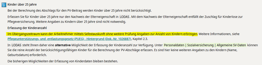

@Gelöschter Nutzer  schrieb:
Hier steht was dazu...
Das betrifft aber nicht nur Alleinerziehende sondern alle Eltern mit Kindern, so dass diese Haken dafür nicht zuständig ist. Dies wird in LODAS unter Personaldaten | Sozialversicherung | Allgemeine SV-Daten erfasst.
Hilft also leider nicht weiter...

Jacqueline_Schön
Nachricht 17 von 18
321 Mal angesehen
Hallo Herr Lutz,
entschuldigen Sie bitte die verspätete Rückmeldung.
Das Feld zählt nur für die Fehlzeit "Entschädigungszahlung nach IfSG bei Betreuung Kind" und hier auch nur für die Prüfung der Tage.
Hier wurde eine entsprechende Hinweismeldung im Fehler- und Hinweisprotokoll ausgegeben, wenn die 10 Wochen bzw. bei Kennzeichen "Alleinerziehend" 20 Wochen abgelaufen waren.
Beste Grüße Jacqueline Schön
