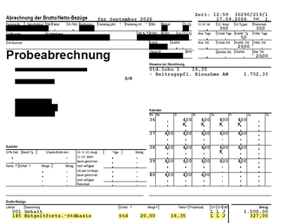

ein Mandant möchte ab 09/2026 auf den Lohnabrechnungen ein Kalendarium mit den tatsächlich geleisteten Arbeitsstunden ausweisen. Die Einrichtung habe ich bereits vorgenommen.
Nun tritt folgendes Problem auf: Ein Großteil der Mitarbeiter erhält ein festes Gehalt. In der Abrechnung werden jetzt jedoch sowohl das Gehalt als auch die Stunden laut Kalendarium ausgewiesen, als würde nach Stunden abgerechnet. Tatsächlich soll aber weiterhin nur das feste Gehalt gezahlt werden; die Plus- und Minusstunden sollen ausschließlich auf dem Arbeitszeitkonto geführt werden.

mit welcher StLA werden die Stunden im Kalendarium erfasst? Mit der StLA 101? Dann ist es normal, dass die Std. "zusätzlich" ausgezahlt werden. Mal probieren, ob die Erfassung mit StLA 400 funktioniert.

Dankeschön, es war 101 hinterlegt. Mit 400 passt es jetzt

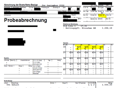

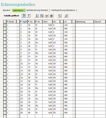

habe jetzt mal eine Probeabrechnung gemacht, bin auch fast zu frieden. Aber warum zählt er mir die Krankstunden nicht und trägt sie oben ein? 
Auch im Arbeitszeitkonto werden diese nicht aufgelistet.
So sieht mein Kalendarium aus:
Was mache ich falsch?
Vielen Dank

bitte in den Bearbeitungsvorschriften schauen, für die LA -> Stundenstatistik für Lohnkonto und B/N -> bezahlte Stunden und Krankheitsstd. auswählen. Unter "Sonstiges" Angaben zum Arbeitszeitkonto: Fehlzeitstunden für Arbeitszeitkonto anklicken.

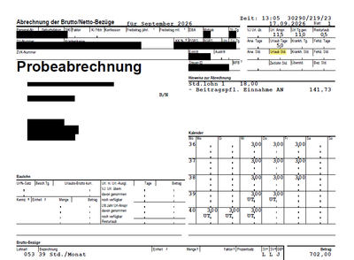

Jetzt werden die Krankstunden zwar oben angezeigt, aber in der Abrechnung zusätzlich abgerechnet, das soll nicht sein. Es soll nur das Gehalt gezahlt werden

gleiches Problem mit den Urlaubsstunden hier.
Was muss ich da in den Bearbeitungsvorschriften hinterlegen?

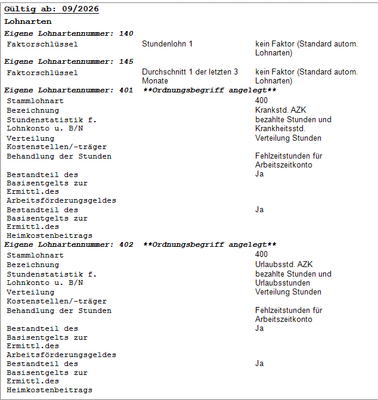

dann die StLA für die Krankstunden (und Urlaubsstunden) auf eine eigene LA auf Basis der StLA 400 ändern. Bei Urlaubsstd. dann die Bearbeitungsvorschrift auf: bezahlte und Urlaubsstd. ändern. Dann sollte es funktionieren, ohne dass die Std. "zusätzlich" bezahlt werden.

527 Mal angesehen
vielen Dank, jetzt passt zwar die Lohnabrechnung, aber die Krankheitsstunden/Urlaubsstunden werden im Arbeitszeitkonto nicht aufgeführt. Da sind jetzt nur die gearbeiteten Stunden
Oh mann ist das kompliziert, dachte das wäre in Lodas einfacher...😥
So sehen meine Änderungen in den Lohnarten aus:

was steht denn in den LA unter Sonstiges -> Behandlung der Std bei Angaben zum Arbeitszeitkonto?
Ggf. mal auf geleistete Std. für AZK stellen....
Manchmal muss man ein wenig mit den Einstellungen spielen.

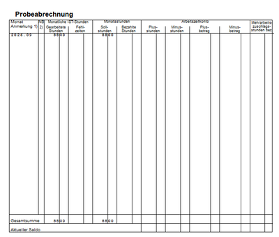

so,
nochmals vielen Dank.
jetzt passt es so, wie ich es mir vorgestellt hatte

Wie bekomme ich die 33,0 Std. aus dem AZK, wenn diese ausgezahlt wurden? Auf der Lohnabrechnung werden sie berechnet, aber im AZK leider nicht abgezogen.

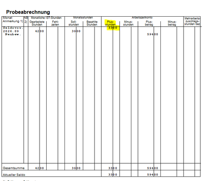

bei den 33 Stunden handelt es sich um einen Saldovortrag.
Um den Saldovortrag zu löschen, geben Sie unter Personaldaten | Arbeitszeiten | Arbeitszeitkonto in der Registerkarte Saldovorträge unter der Gruppe Plus/Minuswerte im Feld Arbeitszeitkonto Plus bei Stunden 0,0 ein.

aus der NB aus August sind leider die gelben 33 Stunden zuviel in den geleisteten Stunden. Wie bekomme ich die weg. Der Rest stimmt.

die gelbmarkierten 33 Stunden müssen von einer Lohnart kommen. Diese wurden entweder unter Nachberechnung Standard bzw. Kalender Stunden gebucht oder die Lohnart wurde rückwirkend in der Registerkarte "Sonstiges" als geleistete Stunden für Arbeitszeitkonto geschlüsselt.
Wenn beides nicht zutrifft, wenden Sie sich gerne über einen anderen Serviceweg an uns, damit wir uns das ansehen können.
