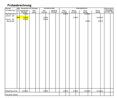

Jetzt ein neues Problem:
aus der NB aus August sind leider die gelben 33 Stunden zuviel in den geleisteten Stunden. Wie bekomme ich die weg. Der Rest stimmt.
