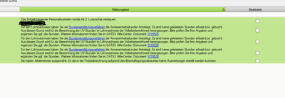

ich bearbeite gerade den Lohn  Juni 2026, im Hinweisprotokoll unter Hinweise und Informationen wird mir für einige Mitarbeiter folgender Fehler angezeigt:
Für den Lohnnachweis haben sie als Stundenermittlungsverfahren die Anwesenheitsstunden hinterlegt. Es sind keine geleisteten Stunden erfasst bzw. gebucht. Aus diesem grund wird für die Berechnung der UV Stunden im LOhnnachweis der Vollarbeiterrichtwert herangezogen.
Hinterlegt ist alles bei den betreffenden MA korrekt, einer ist in der LFZ - fällt er ab Juli in das Krankengeld.
Einer ist in Elternzeit, aber war es die Vormonate auch und da gab es keinen Hinweis.
Wieder andere sind länger in Abwesenheit ohne Abrechnung.
Aber warum kommt die Warnung erst mit dem Juni Lohn?

Wenn du Anwesenheitsstunden schlüsselst, müssen auch Stunden erfasst werden!
Das machst du bei Gehaltsempfängern in der Regel ja nicht.
Ändere die Stundenermittlung mal auf "wöchentliche Arbeitszeit" oder Vollarbeiterrichtwert.

So..... ich habe die Stundenermittlung auf wöchentliche Arbeitszeit geändert. Damit hat es funktioniert und die Fehlermeldung ist weg.
Finde es dennoch seltsam das das jetzt auf einmal so ist und vorher nicht relevant war. Die Anwesenheitsstunden hatte ich seit 2023 hinterlegt und es gibt nur Gehaltsempfänger. Bisher nie eine Fehlermeldung diesbezüglich.
