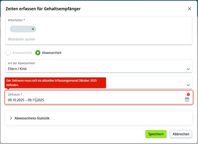

Das betrifft obendrein nicht nur Elternzeiten, sondern alle monatsübergreifenden Fehlzeiten. Krankengeld mit "Ende offen" kann in Personal auch nicht erfasst werden. Da habe ich jetzt mit einer Mandantin abgesprochen, dass sie das mit dem Monatsletzten erfasst und ich das Ende raus nehme. Ist das nicht schön? Ja, das ist nicht schön!

Bei An- und Abwesenheiten gibt es die Art der Abwesenheit "sonstige Abwesenheitsgründe", dann wähle ich den Abwesenheitsgrund "berufliches Tätigkeitsverbot" aus. Zeitraum von 01.10.2025 - 31.10.2025 (darüber hinaus ist hoffentlich demnächst verfügbar).

Auch hier wird wieder deutlich, dass eine monatsübergreifende Erfassung, wenn nicht sogar jahresübergreifende zwingend nötig ist, denn eine Frau ist in der Regel - wenn alles gut geht - nicht nur einen Monat schwanger.

wir haben eine Anforderung für die monatsübergreifende Erfassung der An- und Abwesenheiten aufgenommen.
