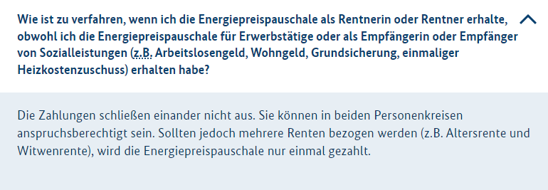

Ich muss noch einmal darauf zurückkommen, da wir aus "Vorsicht" aufgrund des Hinweises durch Haufe einen kurzfristig Beschäftigten bei der Auszahlung ausgelassen haben. Wir hatten da aber bereits die Kenntnis, dass er Rentner ist und die EPP dann eben so erhält.
Nun drängt der Arbeitnehmer auf eine Zahlung durch den Arbeitgeber, weil eine Doppelzahlung bei beschäftigten Rentnern möglich ist.
Inzwischen wurde auch etwas in den FAQs geändert? Da steht nun "kurzfristig und geringfügig Beschäftigte („Minijobber“) sowie Aushilfskräfte in der Land- und Forstwirtschaft, unabhängig von der Art des Lohnsteuerabzugs (pauschale Lohnsteuer oder individuelle Lohnsteuer),
Hat jemand Kenntnis darüber, ob in der ESt-Veranlagung die EPPs wieder gegengerechnet werden? Also besteht der Anspruch pro Person nur einmal? Oder sind dann einfach beide EPPs nachzuversteuern?
Wenn der Rentner zwei EPPs erhalten hat, sind auch beide zu versteuern.
Wenn er hingegen nur eine erhalten hat (über die Rentenzahlung) soll lt. diesem Link die Geltendmachung der nicht erhaltenen EPP in der ESt-Erklärung möglich sein. Siehe Absatz mit den Rentnern als Minijobber im Privathaushalt.
https://magazin.minijob-zentrale.de/energiepreispauschale-rentner/#ist-die-energiepreispauschale-steuer-und-beitragspflichtig

Danke, das hatte ich auch so gelesen, aber was passiert in der Veranlagung?
Rentner bekommen es jetzt doppelt (in meinem Fall sogar einmal über LSt-Bescheinigung, d. h. es taucht wirklich zweimal auf)
Wenn sie noch andere Einkünfte haben, wurde es auch auf die ESt-VZ angerechnet. Erhalten sie dann 3 mal die EPP?
Oder wird am Ende abgerechnet? Das ist mir noch nicht so richtig klar.
