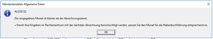

Daten der Nebenbuchführung können immer nur für den aktuellen oder künftige Monate erfasst werden. Wenn Sie einen früheren Monat erfassen, erhalten Sie folgende Programmmeldung
Diese Meldung gibt es leider nicht beim letzten abgerechneten Monat, da Sie diesen ja noch über eine Wiederholungsabrechnung korrigieren können.

Nachricht 12 von 18
1770 Mal angesehen
Herr Lutz,
vielen lieben Dank!
Diese Auskunft hat mir gefehlt!!! 🙂
Das erklärt alles!
