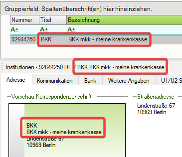

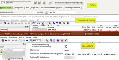

So sieht es in LODAS, auf der Gehaltsabrechnung und einer SV-Meldung aus:
Im Arbeitsplatz Stammdatenübersichten->Institutionen->Krankenkassen
Das Problem ist wohl der Titel, der dem KK-Namen noch vorangestellt wird.
Legt man in LODAS eine neue KK an, wird der Name automatisch mit "Titel Bezeichnung" erstellt.
