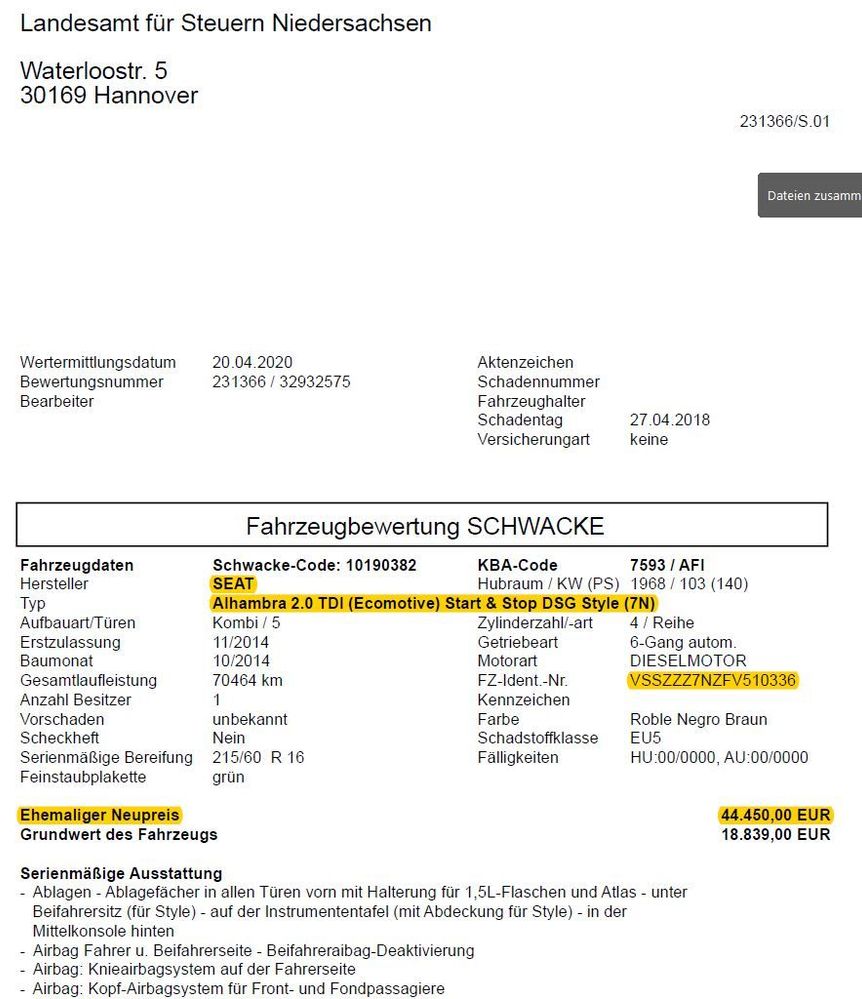

ich habe in einer BP eine Differenz zwischen ADAC BLP (31.700 €) und Schwacke vom Prüfer (40.000 €), daß wäre laut Prüfer wohl die Sonderausstattung. Die ist bei ADAC nirgends aufgeführt.
Wie sind da Ihre Erfahrungen? Solche Abweichungen sind mir zu heftig.

Anbei die Berechnung von ADAC und Schwacke,
Schwacke ist wohl etwas hoch, nach Diskussion mit dem Prüfer liege ich noch bei ca. 40.000 €

die Schwacke-Abfrage anhand der Fahrgestellnummer dürfte zum gleichen Ergebnis (44.450 EUR) führen. Neupreis 35.685 EUR zuzüglich Sonderausstattung von 8.765 EUR.
Christian Wielgoß
Das ist ja auch der große Vorteil der Abfrage anhand der Fahrgestellnummer, dass die grundsätzliche Sonderausstattung bekannt ist. Die ADAC-Abfrage anhand der Schlüsselnummer kann diese Informationen nicht kennen und gibt immer nur das Basis-Fahrzeug aus.

Die haben allerdings auf dem Schwacke Abruf vom FA (mit FZ-Id.Nr.) eine andere Serienmäßige Bereifung drauf (215/60 R 16) wie auf dem Fahrzeugschein (205/60 R 16). Deshalb diskutieren der Prüfer und ich noch über die 44.450 €.

Und welchen Wertunterschied meinen Sie hat ein etwas schmalerer Reifen bei gleicher Zoll-Größe?! Ohne das Fahrzeug zu kennen und mit den Informationen die Sie geben, scheint mir der Wert von 44.450 Euro korrekt.
Ich bin überrascht, dass der Prüfer da überhaupt gesprächsbereit ist. Viel Erfolg!

die kleinere Bereifung ist nicht nachträglich eingetragen worden. Und es ist natürlich ein Argument dazu, daß die von Schwacke unter der Fahrzeug-ID-Nummer ausgeworfenen Daten nicht immer zutreffen. Die Sonderausstattung wird noch geprüft. Der Mandant hatte das Fahrzeug mit einer Tageszulassung und 100 km Laufleistung gekauft für 32.000 €. Da ist 44.450 € zu hoch.
