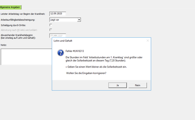

ich habe den Fall, dass Mitarbeiter, wenn sie krank sind, trotzdem Zuschläge für Sonn-, Feiertag- und Nachtzuschlag erhalten. Logischerweise steuer- und SV pflichtig. Ich habe dementsprechend im Kalender ein Ausfallschlüssel "K" mit der Sollarbeitszeit und eine "1" mit der Zuschlagslohnart und der Stundenanzahl.
Datev meint nun, dass es nicht geht, weil die IST-Arbeitzeit insgesamt höher ist als das SOLL. Er gibt mir daher in den Krankheitszeiten bei Arbeitsunfähigkeitsbescheinigungen kein "liegt vor", obwohl der Abruf von Datev vorliegt. Damit kann ich keine Vorerkrankungszeiten abfragen.
Jetzt die eigentliche Frage: welchen Ausfallschlüssel kann man benutzen, damit der Zuschlag nicht die Krankheit blockiert? Die 1 ist ja grundsätzlich für Anwesenheit, aber für abwesend finde ich nichts passendes.

412 Mal angesehen
DAs habe ich bereits probiert

Nachricht 11 von 20
409 Mal angesehen
Und dann sagst du "Nein" und machst eine Probeabrechnung. 😉
Ja, es steht "Fehler" dran, weil DATEV von einem Eingabefehler deinerseits ausgeht. Aber es ist kein Fehler, der die Abrechnung verhindert.

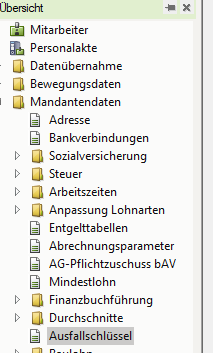

Verwenden Sie für die Krankstunden bereits eine Lohnart? Dann könnten Sie diese mit einer Folgelohnart schlüsseln, so dass die Stunden automatisch mit einer weiteren Lohnart zusätzlich in die Abrechnung kommen.
Ansonsten vielleicht bei den Ausfallschlüsseln schauen:
vielleicht die "5" verwenden und das Kreuz bei den Anwesenheitszeiten rausnehmen? Ich weiß nicht, ob das funktioniert, mal probieren.

386 Mal angesehen
Nehmen Sie als Ausfallschlüssel für die Zulagen "SO". Das müsste funktionieren, da es sich dabei um einen Schlüssel ohne Anwesenheit handelt und dieser auch für Zulagen gedacht ist.

AFindeisen
Nachricht 20 von 20
346 Mal angesehen
Das hat funktioniert. Vielen Dank. Jetzt muss ich das "nur noch" den Arbeitgeber umschlüsseln lassen. 😅
