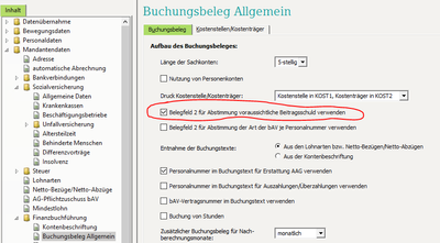

Arbeiten Sie mit der Beitragsschätzung? Dann ist das Buchblatt etwas unübersichtlich; letztlich aber gut abzustimmen. Vor allem, wenn man ergänzend die DASY-Auswertung "Voraussichtliche Beitragsschuld" verwendet.

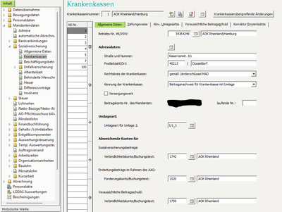

ich habe es so gelöst, siehe Bild. Hat bisher den Kollegen in der FiBu gereicht.

Hallo @FrankB ,
ich habe eine Nachfrage zu der von Ihnen vorgeschlagenen Lösung:
Muss man jetzt jede einzelne Krankenkasse "anfassen" und dort jeweils ein separates Verbindlichkeitskonto anlegen (also 1340 für die KK-Nr.1, 1341 für die Krankenkasse Nr. 2) mit entsprechend individueller Beschriftung?
Oder muss man zwar jede Krankenkasse "anfassen", aber bloß im Textfeld die einzelnen Krankenkassen bezeichnen, das Konto 1340 aber bei allen gleich lassen?
Das wird wahrscheinlich deutlich, wenn Sie den screenshot für die Krankenkasse Nr. 2 auch noch hier einstellen ... 😉

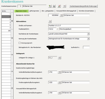

Hallo @lohnexperte ,
anbei die zweite KK. Es reicht völlig die verschiedenen Namen einzutragen.
Dann kommt der gesonderte Ausweis auf der Buli.
Nicht wundern. Mandant hat Schätzverfahren.
