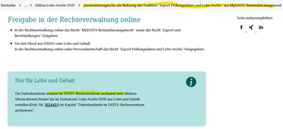

unsere Firma ist seit 2021 bei Datev als Mandant über die Steuerkanzlei (Berater), machen die Lohnabrechnung über Lohn und Gehalt selbst. Wir hatten Mitte 2024 eine Sozialversicherungsprüfung und dafür brauchten wir keine DVD mehr, die Steuerkanzlei konnte ohne Probleme die gespeicherten Daten freigeben. Es waren also alle notwendigen Unterlagen über die normale Sicherung im Rechenzentrum abrufbar. Nachdem ich das mit der regelmäßigen Archivierung aber auch gelesen habe, wollte ich nun fragen, nach wie vielen Jahren das überhaupt das 1.Mal nötig ist, wenn man keine DVD mehr braucht bzw. wie das mit dem nötigen Löschen von Mitarbeiterdaten wegen der DSGVO ist. Bzgl. der Aufbewahrungsfristen gibt es so unterschiedliche Aussagen je nach Rechtsbereich....ich hätte ehrlich gesagt sicherheitshalber die ersten 10 Jahre jetzt gar nichts gelöscht...
Viele Grüße,
A.S.
haag
Nachricht 21 von 22
1191 Mal angesehen
Guten Tag Herr Aras,
müssen wir Daten jetzt doch wieder archivieren, wenn wir die neue Nutzung anwenden? Ich habe schon lange nicht mehr archiviert. Irgendwie ist das alles schon komplex und nicht überschaubar für mich. 😞
In die Rechteverwaltung habe ich auch keinen Zugang, wahrscheinlich weil wir noch an unserem Steuerberater angebunden sind?!
I. Haag
S-Lohn
Nachricht 22 von 22
1182 Mal angesehen
man muss zwischen Daten-Sicherung und Archivierung unterscheiden. Die Archivierung wird dann benötigt, wenn Prüfungsdaten oder eine Archiv-DVD erstellt werden sollen oder ein Mdt.-Übertrag ansteht. Heißt in Ihrem
Fall: wenn Sie Daten für eine Prüfung abrufen wollen, muss eine Archivierung durchgeführt werden.
