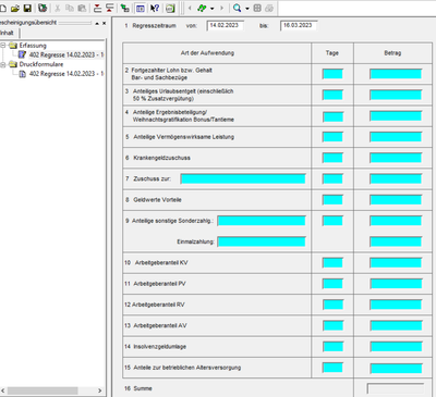

Gibt es im DATEV Hilfe-Center speziell zu "Bescheinigungen" wie zB 402 Regress, u.ä. eine Hilfe? Es ist halt nicht ganz ein so trivial, wenn man das zum 1. mal machen muss.
Ich verstehe nicht, warum die blauen Felder leer sind. Ich hätte jetzt hier erwartet, dass Datev (LODAS) mir hier die entsprechenden Werte berechnet. Habe ich irgend etwas vergessen einzugeben, für den Mitarbeiter welcher vom 14.02.2023-16.03.2023 unfallbedingt ausgefallen war?

die Bescheinigung 402 kann nicht mit Werten vorbelegt werden. Die Farbe der Felder bedeutet "manuelle Eingabe".
Bei der Regress-Bescheinigung werden in i.d.R. Teilmonate bescheinigt. Daher können diese Werten nicht aus dem Rechenzentrum abgerufen werden.
