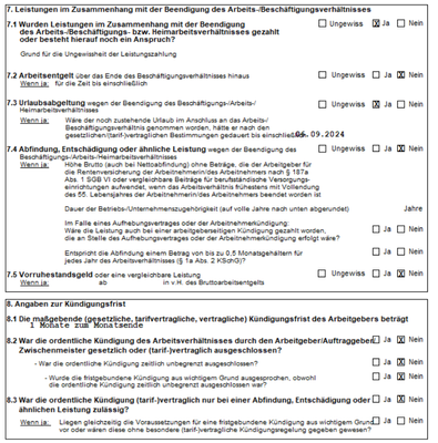

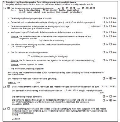

Die Arbeitsbescheinigung kann nur dann erstellt werden, wenn alle relevanten Felder ausgefüllt sind. Und da gehören eben auch Angaben zu Kündigungsfrist, Befristung, etwaigen Zahlungen wie Urlaubsabgeltung etc. dazu. Wo das wie in den Hilfedokumenten steht, kann ich nicht beantworten, aber es ist schlichtweg so 😉
In der fertigen Arbeitsbescheinigung sind das diese Felder, die Lodas nur dann füllen kann, wenn Sie die Informationen vorher erfassen:
