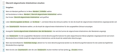

GEFUNDEN!!!!! 🎉da geht das....bei einem Mandanten z.B. steht eine Summe von 544
