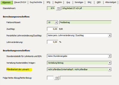

meintest Du diese Meldung der Datev:
Das wurde in den Neuerungen des Updates LODAS 15.2 erwähnt.
Ich hatte mir hier im Januar im Mustermandanten einmal die Lohnart neu an gelegt und dann in den anderen Mandanten die Lohnart unter Pfändung geändert:

@AgnesBeata  schrieb:
Soll hier den nun der 1% berücksichtigt werden oder wie es aussieht, die Lohnart nicht mehr pfändbar sein?
Ich habe auch noch nicht gehört, dass die Pfändung für E-Firmenwagen anders als wie der lohnsteuerliche Vorteil zu berechnen ist.
die beiden Lohnarten, die nun nicht mehr pfändbar sind, beziehen sich auf die Fahrten zwischen Wohnung und Arbeit (0,03%) und beinhalten nicht den geldwerten Vorteil für Privatfahrten (1 %).
