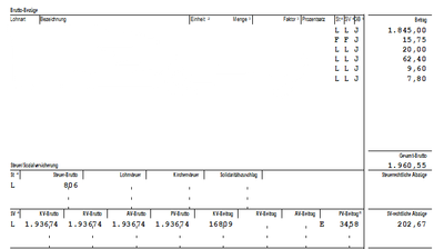

sveaschmidt
Nachricht 13 von 60
5630 Mal angesehen
Wait: der Arbeitgeber entrichtet doch aber nicht nur auf die geminderte beitragspflichtige Einnahme des Arbeitnehmers SV- Beiträge, die Entlastung trifft ja nur den AN, der AG zahlt ja für die Differenz. Dann passt diese Vorgehensweise von Datev doch aber nicht. Oder hab ich hier einen Denkfehler?
tbehrens
Nachricht 14 von 60
5615 Mal angesehen
Unten bei den Beiträge wird die Bemessungsgrunde angegeben. Die Bemessungsgrundlage des AN wird oben rechts angegeben. Der AG zahlt die Differenz. Wenn i.d.R. der AN keine Beiträge in die RV zahlt, zahlt der AG trotzdem nur seinen Anteil. Beide haben aber reduzierte Bemessungsgrundlagen.
sveaschmidt
Nachricht 15 von 60
5580 Mal angesehen
Ja ok gut, verstanden, mein Denkfehler.
Aber ganz ehrlich, wer denkt sich das denn aus? Jetzt werden dem Minijobber Einkünfte bescheinigt, auf die er im schlimmsten Fall noch Einkommensteuer zahlen muss, weil sie auf seine Rente oben rauf kommen. Das kann doch nicht gewünscht sein. Dann hat sich die Steuerfreiheit doch bei vielen Aktivrentner, die unter 2.000 EUR verdienen de facto erledigt. Zahlen sie halt hintenrum Steuern oder was?
sveaschmidt
Nachricht 16 von 60
5576 Mal angesehen
Bild kann ignoriert werden 😉

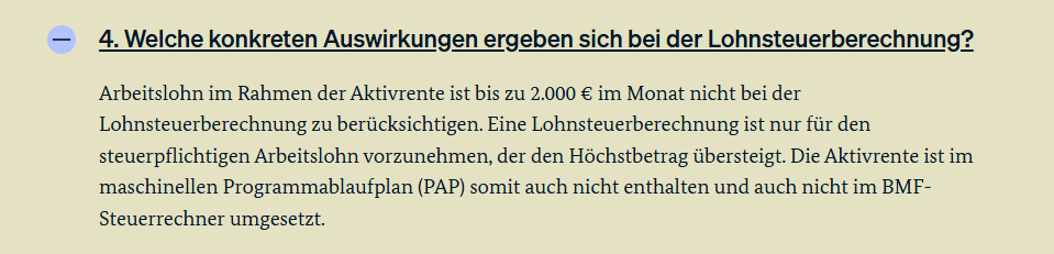

ulli_preuss
Nachricht 29 von 60
4612 Mal angesehen
@tbehrens  schrieb:
Gerade aus diesem Beitrag ergibt sich, dass die Community keinen Hinweis gefunden hat, z. B. beim Bundesfinanzministerium (https://www.bundesfinanzministerium.de/Content/DE/FAQ/FAQ-zur-Aktivrente.html hier steht unter II.9 nur, dass auch Midijobber die Aktivrente erhalten können, aber kein Hinweis auf eine Einschränkung), dass die Aktivrente nur auf das reduzierte RV-Entgelt anzuwenden ist, anstatt, dass die Steuerfreiheit greift, solange der AG grundsätzlich RV-Beiträge zahlt.
Da die Altersrente nicht in der Programmablaufplan enthalten ist, gibt es auch hier keine neue Version.
Ich denke, dass die Einschränkung auf das RV-Entgelt ist falsch. Da gerade die 2.000 € hauptsächlich für Teilzeitkräfte im Übergangsbereich gedacht sind. Die wenigsten AN werden Vollzeit weiterarbeiten. Wenn einer 800 € verdient, aber mtl. 125 € steuerpflichtig (auch wenn keine LSt herauskommt), dies sind mal eben 1.500 €, die bei der ESt zusammen mit bisher nicht versteuerte Rente zusammengerechnet wird.
Zumal unter III.4 dieses steht:
