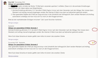

Weiteres Problem: Bei uns werden in Office leider neben den neuen auch noch die Buttons von DMS-classic angezeigt. Das Add-Inn einzeln je Nutzer herauszunehmen ist zu umständlich: Servicekontakt erfasst.
Die ersten Versuche konnten bei uns erst am Donnerstag um 15 Uhr gestartet werden (Aktivierung DMS neu). Eine der ersten Fragen der Mitarbeiter war zum fehlenden Button "E-Mail beim versenden speichern". Hier die von mir gestartet Umfrage und das Ergebnis:
Weiter Anmerkung: Die Mitarbeiter kommen bisher erfreulich gut mit der Umstellung zurecht. Es gibt bisher kaum Beschwerden. Alle freuen sich darüber das drag and drop wieder funktioniert (wie bei der guten alten DokOrg - back too the roots - mir graut es schon von DMS Online - wird es hier auch wieder 7 Jahre dauern bis der Funktionsumfang so ist wie in der guten alten DokOrg?).

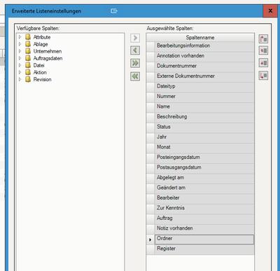

Noch einen Hinweis zum Arbeitsplatz und Geschwindigkeit, wie schnell sich die Dokumentenübersichten aufbauen. Mit entscheidend ist welche Felder in den "erweiterten Listeneinstellungen" eingestellt sind. Je weniger hier eingestellt sind, desto schneller bauen sich die Dokumente auf. Also wenn möglich, bitte hier nur die Felder in die "ausgewählten Spalten" aufnehmen, die man wirklich benötigt und auch angezeigt werden sollen. Bei mir sieht das wie folgt aus:MicrosoftTeams-image (22).png
Bitte also hier in die ausgewählten Spalten niemals den Button >> drücken. Danach ist der Arbeitsplatz eine "lahme Ente".
Vollkommen richtig: Die Anzahl der eingeblendeten Spalten hat direkten Einfluss darauf, wie schnell die Suchergebnisse angezeigt werden.
Es macht also definitiv Sinn, Spalten die nicht benötigt werden auszublenden.
Weitere Infos, welche Maßnahmen ergriffen werden können, um die Performance von DATEV DMS zu steigern sind hier zusammengefasst.

Hallo Herr @blum ,
vor drei Tagen habe ich wegen https://www.datev-community.de/t5/Office-Management/4-Augen-Prinzip-beim-Versenden-von-E-Mails-mit-Outlook-und-oder/m-p/145437/highlight/true#M9994 einen Servicekontakt gestartet.
So, wie es die Liste in ProCheck beschreibt:
3. E-Mail-Ausgang organisieren [all]
Detailinformation: Für E-Mails gilt dieselbe Unterschriftsregelung wie für die Briefpost. E-Mails, die vom Kanzleiinhaber
unterschrieben werden müssten, sind diesem vorab zur Freigabe zuzusenden und erst anschließend an den
Empfänger.
Auf die Verschlüsselung und die mit dem Mandanten diesbezüglich getroffenen Vereinbarungen ist zu achten.
Insbesondere sind keine Mandantenunterlagen unverschlüsselt zu versenden.
E-Mails sind in der elektronischen Mandantenakte abzulegen.
Ziel/Nutzen: Die Organisation des E-Mail-Ausgangs dient der Vermeidung von Risiken, die durch eine elektronische Kommunikation
entstehen können.
Der Einsatz moderner Kommunikationstechniken dient insbesondere der Optimierung der Auftragsabwicklung. Mit
deren Nutzung sind jedoch spezifische Risikomerkmale verbunden, die es zu beachten gilt.
Es müssen deshalb Organisationsanweisungen getroffen werden, wie mit ausgehenden E-Mails umzugehen ist.
möchte ich es mit DMS organisieren, finde aber keine passende Anleitung. Können Sie mir dazu etwas zukommen lassen oder den Kontakt zum Consulting herstellen? In Zeiten der sozialen Isolation sollte es doch auch eine schrittweise Anleitung geben.
Gestern hatte ich dazu eine 40-minütige Fernbetreuung mit dem Ergebnis, dass die Anfrage von DMS zu Post, Fristen und Bescheide weitergeleitet wird, da Postausgang eine Fristsache sei.
Ich bin schon gespannt, wie es weitergeht.
