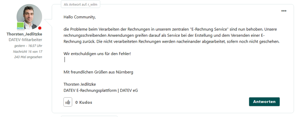

vom 30.03.2026 - 31.03.2026 traten Störungen beim DATEV E-Rechnung Service auf. Der DATEV E-Rechnung Service übernimmt an zentraler Stelle die Erstellung und Zustellung von E-Rechnungen.
Inzwischen wurden alle betroffenen Rechnungen vollständig verarbeitet.
Eine der Störungen betraf die Anbindung an das Mailsystem. Aufgrund von Timeouts und demnach ausbleibender (interner) Bestätigung über den Versand, wurden vereinzelt E-Rechnungen auch mehrfach zugesendet.
Wir bitten die entstandenen Unannehmlichkeiten zu entschuldigen.
